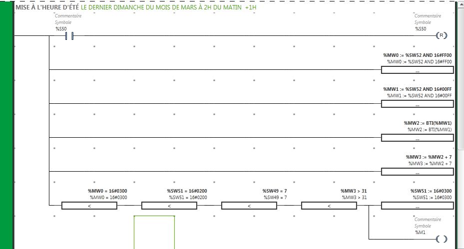

Bonjour à tous!
Pouvez vous me dire comment programmer les changements d’heures en automatique sur mon automate M221. L’heure n’a pas changé lors du passage à l’heure du printemps.
Merci beaucoup
Messages : 7807
Re: Mis à jour heure automate M221
il faut le programmer, exemple:
--------clic pour zoom-----------

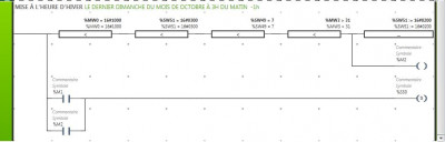

Savez vous pourquoi avec votre programme lors du changement heure d’été : 2h a 3h ok mais à 3h01 l’heure se remet à 2h ?
Bruce33
Messages : 932
Localisation : Pas-de-Calais
Message par Bruce33 »
MACGYVER a écrit : 14 avr. 2021, 15:31 Savez vous pourquoi avec votre programme lors du changement heure d’été : 2h a 3h ok mais à 3h01 l’heure se remet à 2h ?
L'avez-vous constaté avec un automate ou avec le simulateur ?
MACGYVER
Messages : 19
Enregistré le : 30 janv. 2021, 12:22
Message par MACGYVER »
Avec l’automate et l’afficheur gto
Bruce33
Messages : 932
Il faut en dire un peu plus sur ce que vous avez fait.
Avez-vous synchronisé l'afficheur et l'automate ? Si oui, dans quel sens ?
Et avez-vous coché le "Réglage de l'heure (heure d'été)" sur l'afficheur ?
Il faut gérer le changement d'heure d'un seul côté !

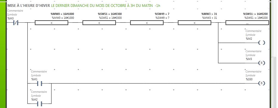

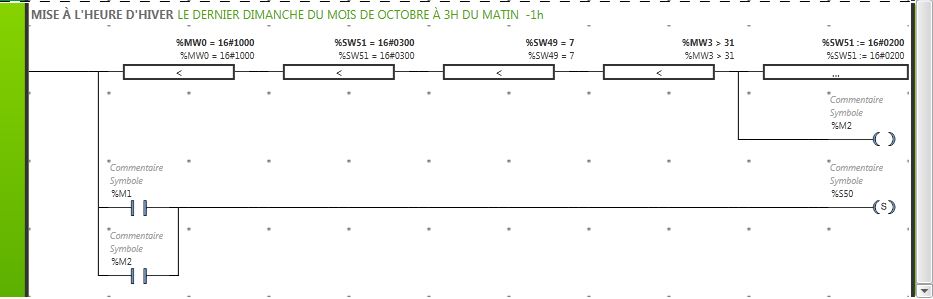

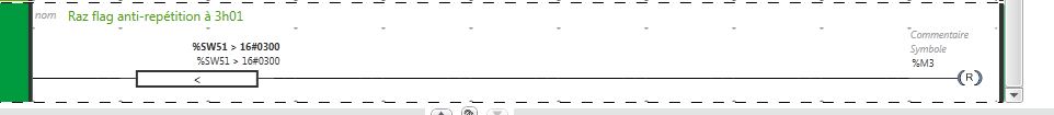

Messages : 7807
ya une couille: après la mise à l'heure d'hiver ça passe de 3h à 2h mais arrivé de nouveau à 3h ça le remet à 2h, il fallait attendre une heure avant de valider la solution, LOL , modifications
