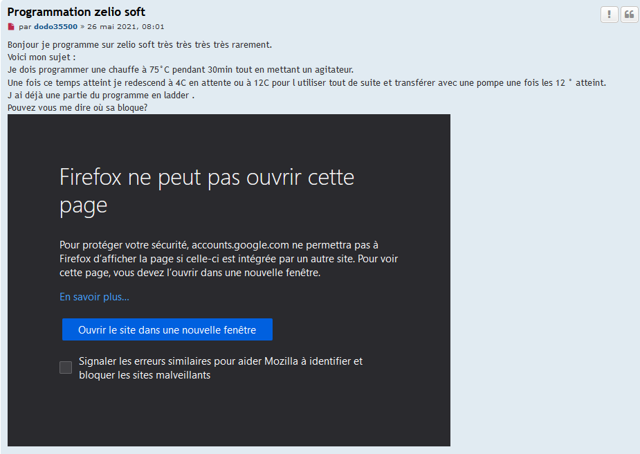

dodo35500 a écrit : 26 mai 2021, 08:01 Pouvez vous me dire où sa bloque?
Euh, non, là je peux pas...
Probablement parce que je bloque tout ce qui vient de Google.
Et aussi parce que j'ai rien compris à ton problème !
