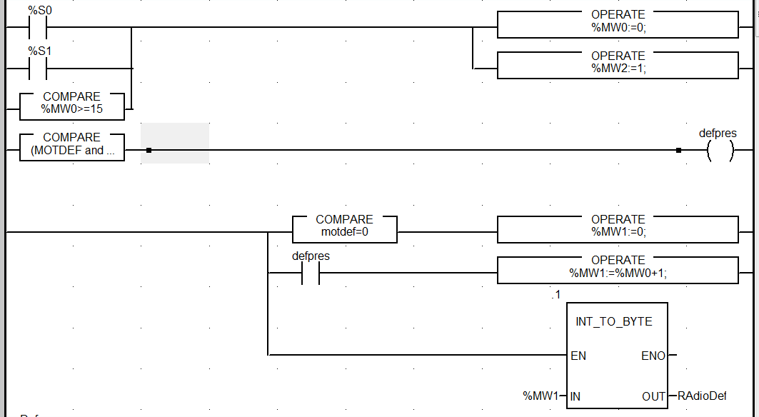

Mon M340 communique en canopen avec une radiocommande.
Pour afficher des messages de défaut de la machine sur la radiocommande, le fabriquant utilise une variable de type Byte.
Pour afficher le défaut N°1 le Byte vaut 1, pour afficher le défaut N°2 le Byte vaut 2, etc... jusqu'à 255
Le problème est que si j'ai 2 défauts simultanés, ex le défaut 1 + le défaut 2, alors mon Byte vaut 3 (2 + 1) et l'afficheur de la radiocommande indique le défaut N°3 au lieu du défaut 1 + 2.
Pouvez vous m'aider à résoudre ce problème.

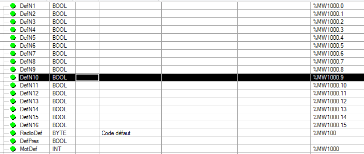

Pour le moment je n'ai que 10 défauts donc 1 mot me suffit.
Cependant je n'arrive pas à faire ce code.
Qqun peut m'aider SVP?

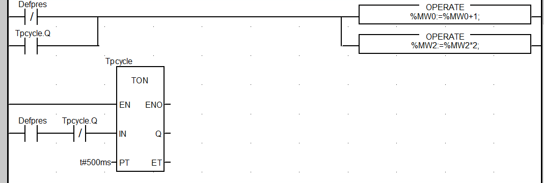

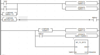

par exemple :
La comparaison activant defpres (defaut present ) étant : [ (MotDef and %MW2) >0 ]
%MW2 est un masque qui prend le valeur 1, 2, 4, etc... permettant de masquer en ayant le bit 0, 1, 2, etc....
