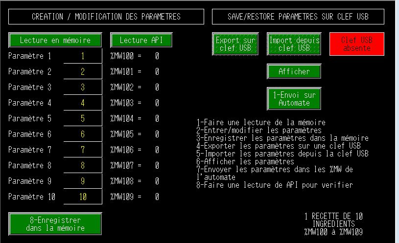

La question avait été posée :
« Comment importer des paramètres depuis une clef USB et les copier dans les variables automates %MW « sous Vijeo-designer
Depuis une clef USB on ne peut Importer que les Recettes, donc ça revient à importer les paramètres en passant par les Recettes.
Demander par Email le projet exemple ci dessous. Si le besoin s’en fait cruellement sentir,
