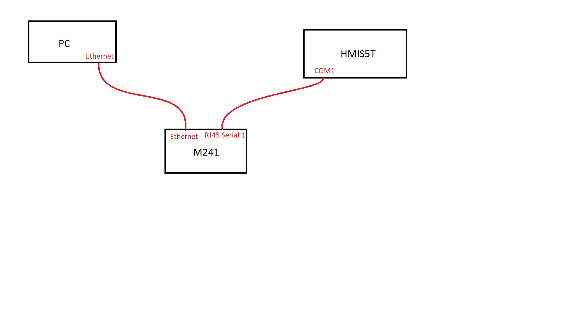

Actuellement en projet de fin d'études qui concerne la création d'une enrouleuse dérouleuse de sérigraphie je rencontre quelques problèmes dans la programmation de mes équipements :
- J'utilise un M241 et un HMIS5 (schéma) .
- Au niveau de l'ip : HMIS5t : 192.168.100.100 / M241 :192.168.100.5 / PC: 192.168.100.200 et masque de sous réseau: 255.255.255.0

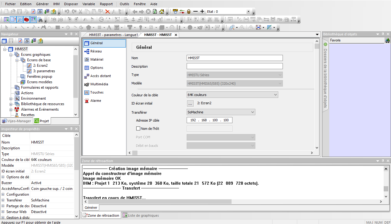

- Lorsque j'effectue le téléchargement multiple aucun problème n'est rencontré, le chargement arrive a son therme normalement. Une fenêtre s'ouvre même pour dire que tout est bon.
- Niveau HMIS5t après quelques secondes un message apparait : "Echec d'ouverture de connexion vers l'équipement - TM241 "

Je ne comprends pas...
Ton IHM n'est pas sur le réseau puisque attaqué par le port série.
Tu as mis quoi comme pilote dans Vijeo Designer ?
Re: Echec d'ouverture de connexion vers l'équipement - TM241CEC24T et HMIS5T
Posté : 11 juin 2021, 11:33
par Nicautomatisme
Dans Vijeo Designer j'ai ca, que voulez vous dire par pilote ? L'IHM est neuf je l'ai initialisé avec le programme runtime.

Si je comprends bien ton schéma, tu attaques ton IHM par le port COM1.
Ce n'est pas un port ethernet, c'est un port série (Modbus RTU).
Il te faut donc le pilote Modbus RTU dans Vijéo Designer.
Regarde ici pour une démo.

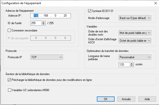

Initialement oui l'IHM et l'automate devaient communiquer avec les ports Ethernet et le programme a été fait pour. Mais le problème c'est que l'IHM n'arrivait pas à communiquer avec l'automate une fois le programme mis en place dans l'IHM. Si vous avez la solution au problème en gardant la configuration Ethernet, je suis preneur. :roll:
Posté : 14 juin 2021, 16:58
par Béryl

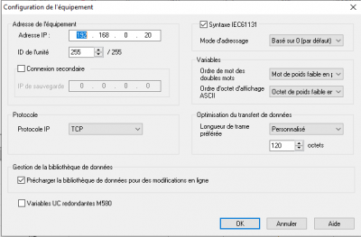

Dans Vijeo Designer, tu déclares un pilote Modbus TCP/IP dans ton gestionnaire d'entrées/sorties et tu le paramètres comme ça :
Evidemment, tu adaptes l'adresse de ta CPU (192.168.100.5).
