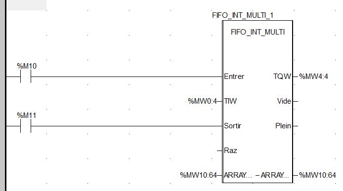

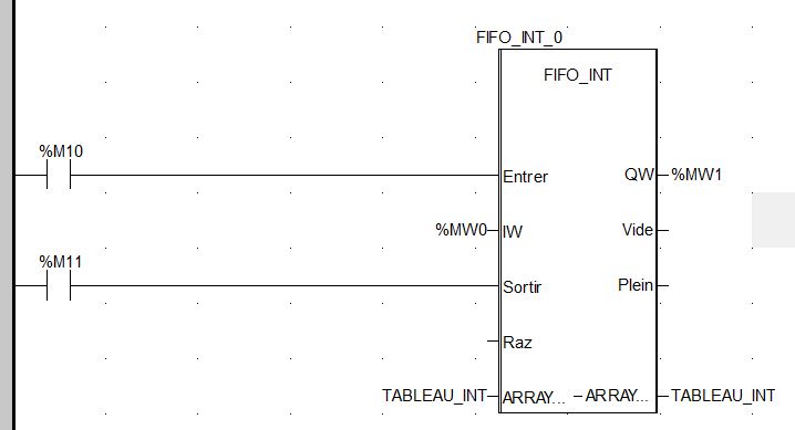

Le registre FIFO de la bibliothèque UNITY est très bien mais on as pas accès à son contenu pour l’afficher sur un IHM, alors je me suis paluché à la mano un DFB avec accès au contenu, le demander si le besoin s’en fait cruellement sentir.
--------- clic pour zoom---------
-------------version multiple pour empiler plusieurs paramètres (4 pour l'exemple)
