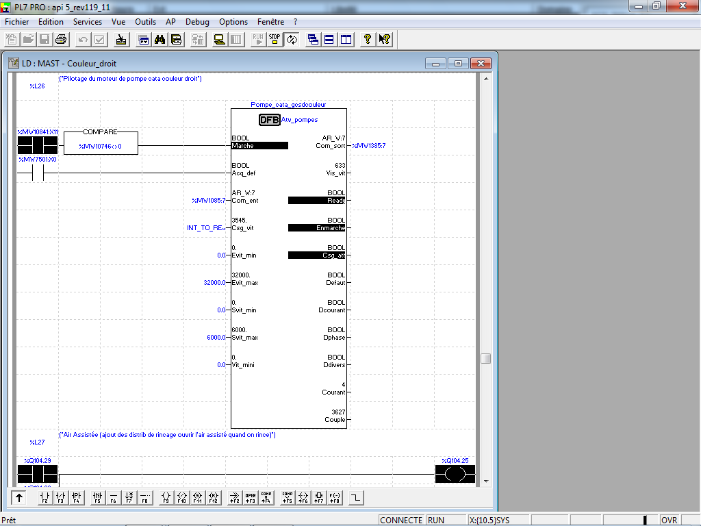

Je souhaitais vous partager un DFB que j'ai créé sous PL7 Pro 4.4 qui permet de piloter "simplement" un ATV 32 en IOScanning:
https://mega.nz/#!6hJ3jbgD!zAxngdUjNuDp ... d2--Y6hXHw
Le principe est d'avoir des commande simplifiées (marche, acquit defaut, consigne, mise à l'echelle de la consigne de sortie...) qui soient facilitées.
Pour cela il suffit d'entrer les 7 mots de lectures et les 7 mots d'écritures paramétrés dans l'IOScanning et le DFB fait le reste.
Voila comment il se présente:
Entrées:
-Marche et acquit défaut.
-Com_ent: Vous y mettez un tableau des 7 mots qui ont étaient déclarés dans le read de l'IOScanning.
-Csg_vit: La consigne de vitesse "brut" (avant mise à l'echelle").
-E_min / E_max: bornes mini et maxi de la valeur d'entrée (pour mise à l'echelle).
-S_min / S_max: borne mini et maxi de la valeur de sortie (pour mise à l'echelle).
-Vit_min: Vitesse minimal du variateur.
Sorties:
-Com_sort: Le tableau de 7 mots déclaré en écriture d'IOScanning.
-Vis_vit: Vitesse en sortie de variateur.
-Ready: Variateur pret.
-En_marche: variateur en cours de fonctionnement.
-Csg_att: Consigne de vitesse atteinte.
-Defaut*: Présence d'un défaut.
-Dcourant: Défaut surintensité.
-Dphase: Perte phase moteur.
-Ddivers: autre défaut.
-Courant*: Courant en sortie de variateur.
-Couple*: Couple en sortie de variateur.
* Pour les parametre courant, defaut et couple, il faut les parametrer dans le variateur tels que:
- courant: 3e mot de sortie.
- defaut: 4e mot de sortie.
- couple: 5e mot de sortie.
