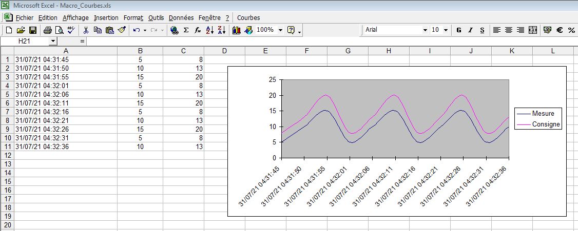

L’enregistrement de la journalisation sur une clef USB génère un fichier binaire .DAT, inexploitable pour l’importer sur Excel et générer une courbe avec. La solution consisterait à afficher les voies dans un Résumé d’événements à la même période que celle de la journalisation, puis de l’enregistrer sur un clef USB , ça génére un fichier .CSV à importer sur Excel
----Exemple clic pour zoom--------
