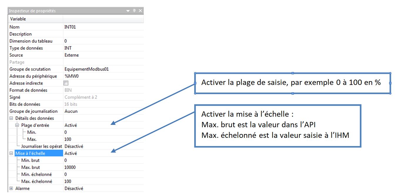

Bonjour, on peut faire des mises à l'échelle directement dans Vijeo Designer. Il suffit d'aller dans la liste des variables et de faire un "clic droit" sur la variable numérique dans Vijeo designer puis d'activer la mise à l’échelle dans les propriétés de cette variable :

Ulairi:
- J'ai fait l'essais sur une variable en activant la mise à l'échelle avec 0 en mini et 100 en maxi.
=> C'est pas mieux.

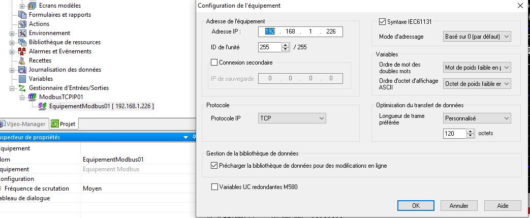

Re: Soucis d'unité de variables entre Vijeo 6.1 et 6.2
Voici une capture qui devrai t'aider
Et bien c'était bien ça!!!
Dans la config de l'équipement Modbus, l'ordre de mot des doubles mots était paramétré sur "Mot de poids fort en premier"
=> Je l'ai passé sur "Mot de poids faible en premier" => Problème résolu
Après, comment ce paramètre s'est retrouvé changé entre Vijeo 6.1 et 6.2, c'est un mystère...
En tous cas, merci à tous pour votre aide car ni l'intégrateur ni Schneider n'avaient su me répondre.
Bonne continuation à tous.
