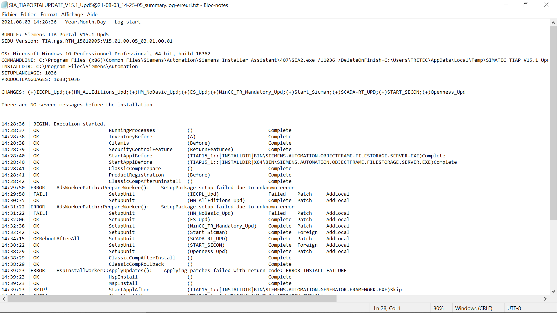

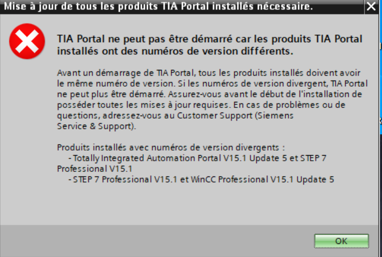

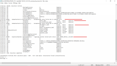

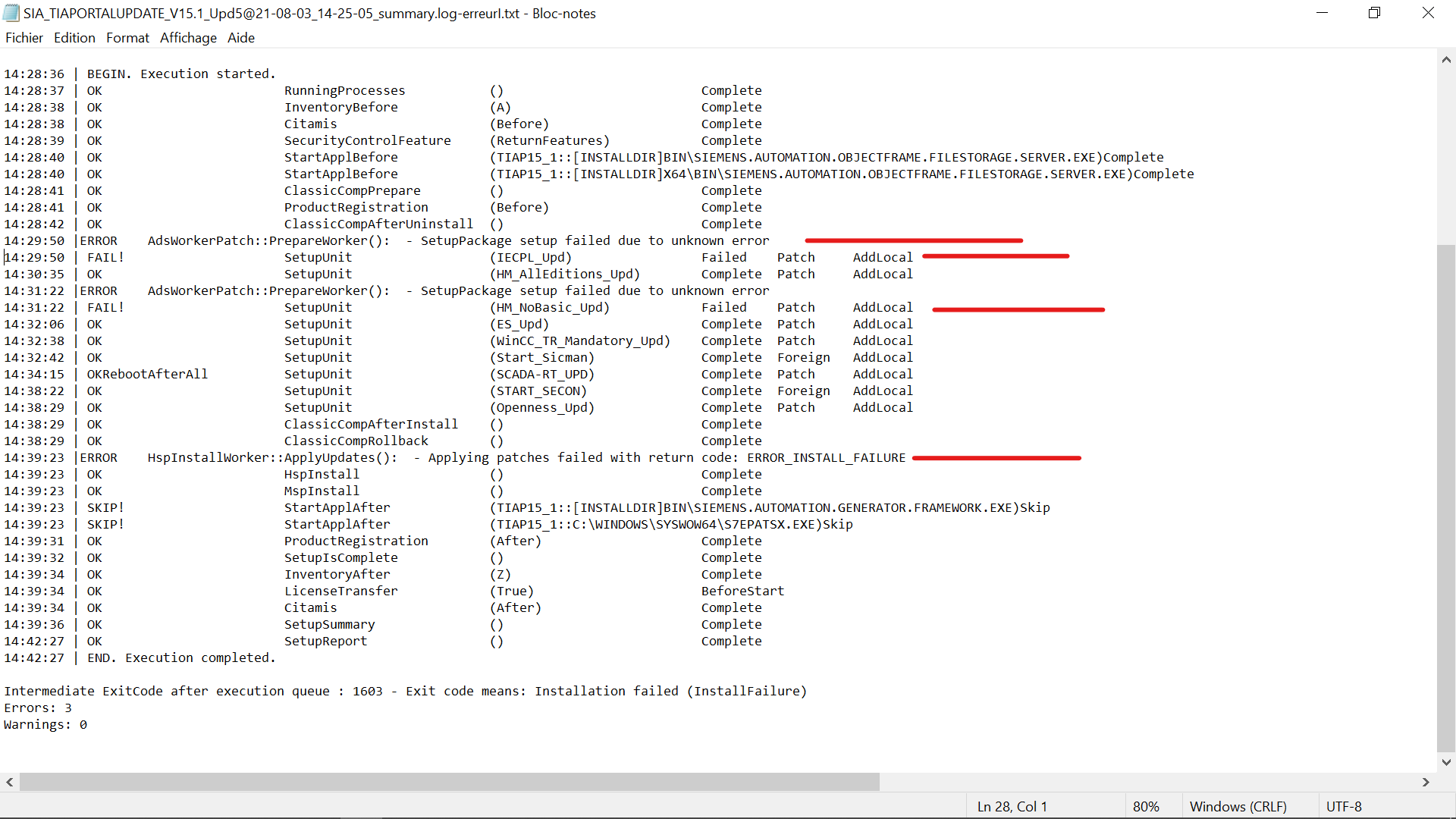

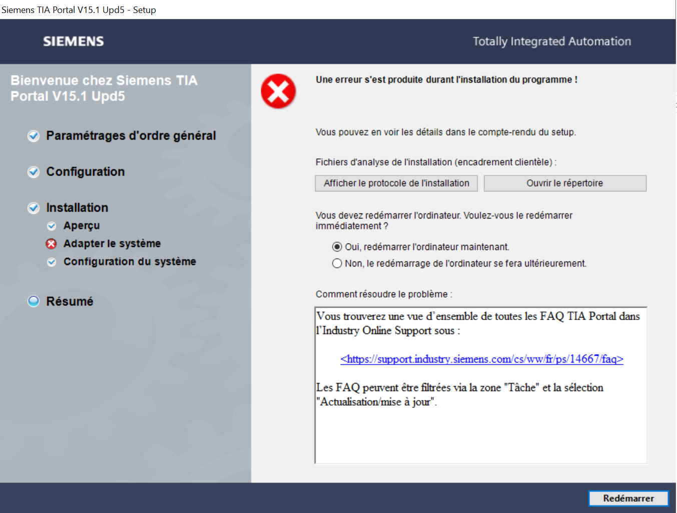

j' ai téléchargé update 5 et je l'ai installé et à la fin de l'installation on m'affiche une fenêtre ( dont l'image est au dessus).j'ai pas pu ouvrir tia portail svp aidez moi pour résoudre ce problème

Bonjour Imaddjaber2020,
ça ressemble à un souci de compatibilité...Tu peux par exemple ouvrir TIA Portal et vérifier la liste des logiciels présents sur ton PC (dans la barre de menus de TIA Portal >Aide >Logiciels installés >Informations détaillées). Il y a certainement deux versions incompatibles
