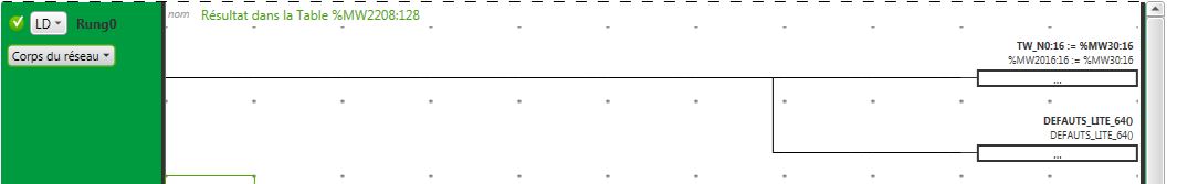

Bloc de fonction pour M221
Messages : 7807
Ce bloc de fonction défini par l’utilisateur DEFAUTS_LITE_64()
Donne dans la Table de mots %MW2208:128
Tous les N° des bits à 1 de la Table de mots Utilisateur, dont les bits représentent des défauts
En fait ça donne dans la Table %MW2208:128 les N° de tous les défauts actifs
Exemple pour la Table utilisateur %MW30:16 (maxi %MW30:64)
------clic dessus pour zoom --------
