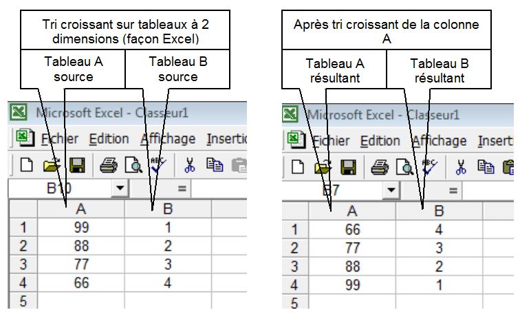

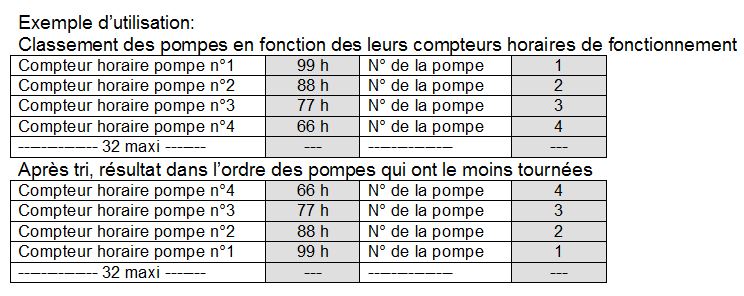

Je devais faire un Tri « général Boulanger » sur le tableau A et B comme sur Excel, comme j’ai pas trouvé de fonctions qui fissent ça,
je me suis paluché un DFB , le demander si besoin.
-------clic dessus pour zoom----------
Tri tableau à 2 dimensions sur Unity
