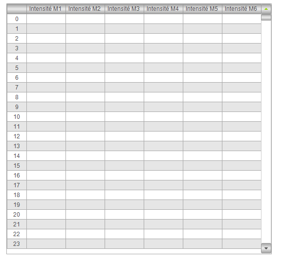

Bonjour à tous, étant nouveau sur Twincat j'ai beaucoup de mal à trouver des solutions.
Je doit faire des tableau de valeurs qui se replissent au cours du temps. Par exemple prendre une valeurs toutes les secondes et faire en sorte que toutes les valeurs passent dans le tableau. Donc faire un incrément de ligne a chaque fois que une valeur est prise.
J'ai également des graphiques qui reprennent les valeurs.
Merci d'avance ;)

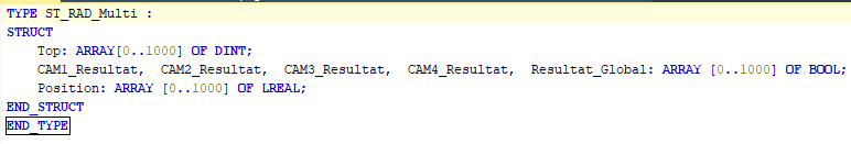

Tu peux faire comme cela
Ou Cam_Nb_pieces est variable selon la recette et Cam_Registre est une structure perso "ST_RAD_Multi"
Attention, dans mon exemple, la valeur copiée est la dernière entrée du tableau, et elle remonte à chaque cycle.
Mon tableau est déclaré dans une structure que je reutilise, mais tu peux le déclarer dans les variables de ton bloc
EDIT: En relisant ton message, je vois que tu veux incrementer ton tableau, mais il faut qu'il ai une limite car le PLC doit savoir quel espace mémoire il doit occuper.

Merci beaucoup pour ton aide!! Mais je me suis mal exprimé. Les arrays côté automate sont déjà créé et fonctionne parfaitement. Je n'ai juste pas de solution pour afficher les valeurs sont formes de tableau sur l'IHM. Je n'ai trouver aucune vidéo ni explications sur le site Beckhoff pour mon problème.
Merci quand même d'avoir pris le temps de me répondre. :D :D

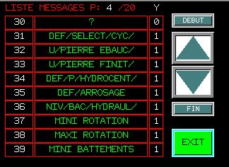

actuellement comment tu fais pour afficher sur le IHM la valeur d'une variable automate ??????

Actuellement j'utilise un texte block. Mais la je ne peux pas. C'est un array qui contient 6 colonnes et environ 1500lignes qui se remplissement au fur et a mesure du temps. Je ne vois pas comment je pourrais faire avec un texte block. Ni même avec toute la Toolbox Beckhoff.
Mais si tu as une solution je suis preneur Itasoft.
Messages : 7844
Re: Tableau Twincat3
connais pas Twincat, sur Vijeo je fais ça avec des touche +/- pour faire défiler des pages de 10 lignes sur 1500 lignes à afficher
----------clic pour zoom-------

Il me faudrait un tableau comme celui-ci.
Merci quand même.

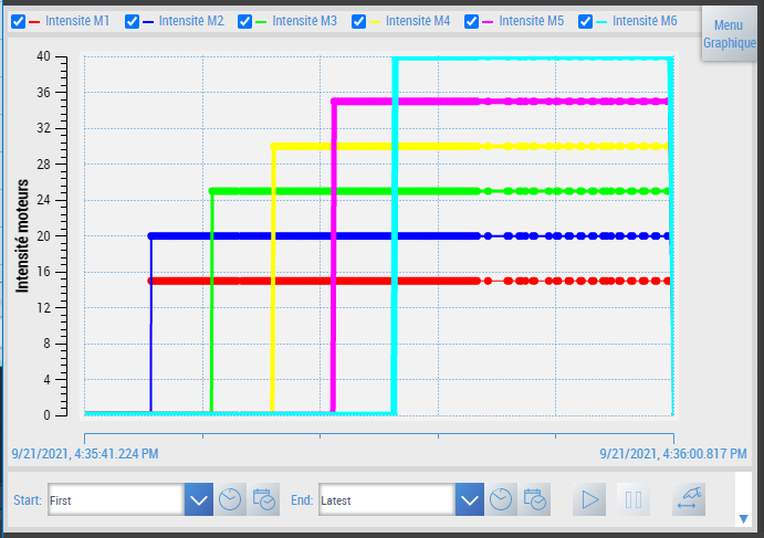

Si j'ai bien compris le problème. Il est possible de passer par une function intermédiaire qui prend comme entrée le array complet (1500 ligne) et un pointer, et en sortie elle donne un extrait du tableau (par exemple 15 Lignes). Et d'utiliser ce dernier pour l'affichage.
Vu que l'adressage ne change pas pour la HMI (c'est toujours les mêmes valeurs à afficher depuis le tableau extrait) cela ne posera pas de problème d'utiliser texte block. Ensuite utilise l'astuce de @itasoft : deux boutons sur le côté pour incrémenter et décrémenter le pointer à l'entrée de la fonction. (NB pour un tableau qui va de 1..1500 la valeur min du pointer est 1 et la valeur max du pointer en entrée de la fonction est 1500-15 cela évite d'adresser des valeurs en dehors du tableau).

Je pense avoir compris ta solution mais je ne suis pas sur que cela fonctionne.
Pour expliquer clairement.
Je collectes des infos robots (T° des moteurs des axes, couple en instantané, etc...). Ces valeurs sont représenté dans un graphiques. Et ces valeurs sont variables. (exemple Moteurs entre 20 et 60°C)
Et le client souhaite les valeurs du graphique sous forme de tableau en temps réel.
De plus le client souhaite exporter ces tableau dans un document Excel.

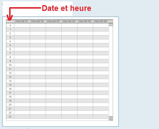

Messages : 7844
pour les présenter sous forme de tableau il faut une colonne avec la date et l'heure dans l'ordre "Général Boulanger"
