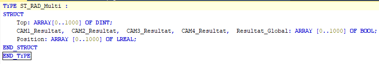

Tu peux faire comme cela
Ou Cam_Nb_pieces est variable selon la recette et Cam_Registre est une structure perso "ST_RAD_Multi"
Attention, dans mon exemple, la valeur copiée est la dernière entrée du tableau, et elle remonte à chaque cycle.
Mon tableau est déclaré dans une structure que je reutilise, mais tu peux le déclarer dans les variables de ton bloc
EDIT: En relisant ton message, je vois que tu veux incrementer ton tableau, mais il faut qu'il ai une limite car le PLC doit savoir quel espace mémoire il doit occuper.

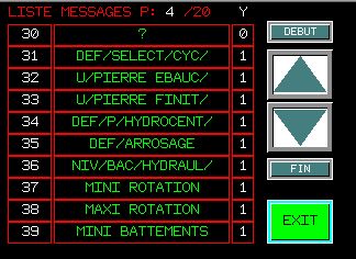

connais pas Twincat, sur Vijeo je fais ça avec des touche +/- pour faire défiler des pages de 10 lignes sur 1500 lignes à afficher
----------clic pour zoom-------

Si j'ai bien compris le problème. Il est possible de passer par une function intermédiaire qui prend comme entrée le array complet (1500 ligne) et un pointer, et en sortie elle donne un extrait du tableau (par exemple 15 Lignes). Et d'utiliser ce dernier pour l'affichage.
Vu que l'adressage ne change pas pour la HMI (c'est toujours les mêmes valeurs à afficher depuis le tableau extrait) cela ne posera pas de problème d'utiliser texte block. Ensuite utilise l'astuce de @itasoft : deux boutons sur le côté pour incrémenter et décrémenter le pointer à l'entrée de la fonction. (NB pour un tableau qui va de 1..1500 la valeur min du pointer est 1 et la valeur max du pointer en entrée de la fonction est 1500-15 cela évite d'adresser des valeurs en dehors du tableau).
Je suis désolé, si je mal compris ton problème.
