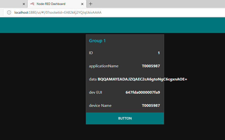

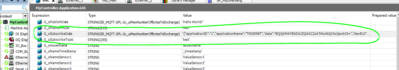

Bonjour les experts,
voila actuellement je planche sur le M262 utilsant le protocole MQTT.
sur l'appli(Machine Expert) de schneider electric, il y a un exemple qui marche bien.
Cela dit je voudrais savoir comment on fait l'extraction du message MQTT.

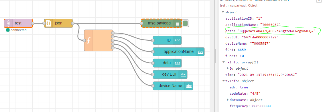

en parallel, j'ai fait le meme exercice sur Node-Red et donc juste apres la reception du message (subscrible) , il faut faire une misse en forme du message en passant par le bloc JSON et ensuite cree une fonction pour la mise en forme de la donnees.
Question:
Est ce sous l'appli Ecostruxure Machine Expert on pourrait faire de meme?
Est-ce possible d'extraire la donne de GVL (GlobalVarailbleListl) G_sSubscribeData ?
Merci d'avance pour votre precieux support.
Cordialement
