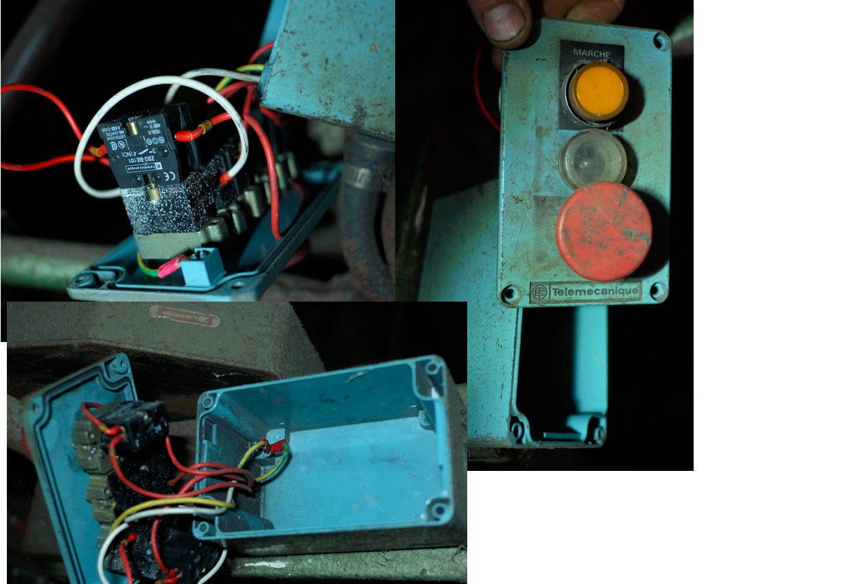

J'ai récupéré une vieille machine à découper, mais une partie des branchement est manquante. Je dispose d'un moteur d'où partent 3 câbles de phase et un câble de masse et d'un boitier ou est écrit télémécanique d'où partent quatre fils rouges un fil de masse et un fil blanc.
Visiblement les fils du boîtier de commande sont trop léger pour supporter du 380. Je suppose qu'au moins un contacteur et un transformateur doit relier le moteur le boitier et un disjoncteur. J'aimerais remettre cette machine en marche en faisant une installation simple mais avec un minimum de sécurité. Comment faire?

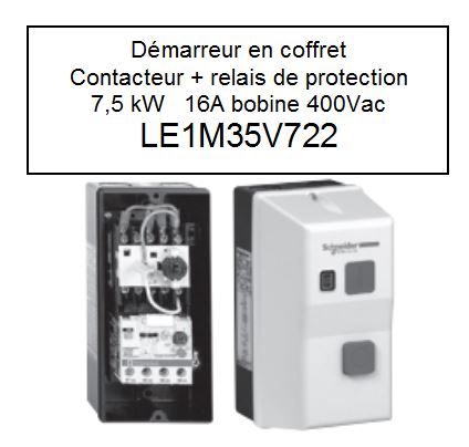

il manque le contacteur, le mieux serait de y mettre un coffret démarrage moteur ------Variante minimum à 75 € --------

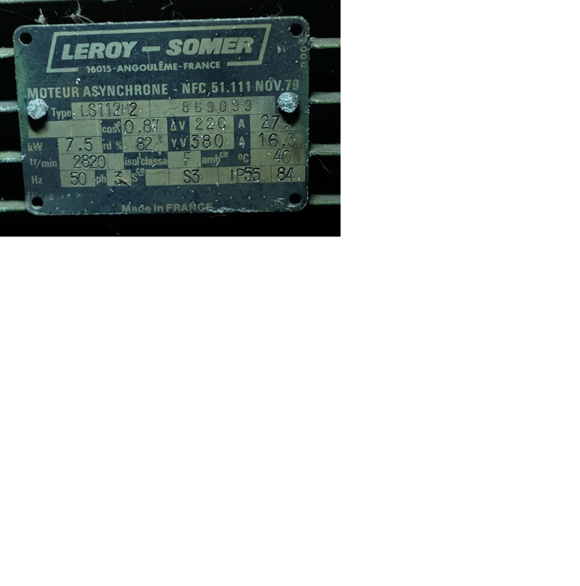

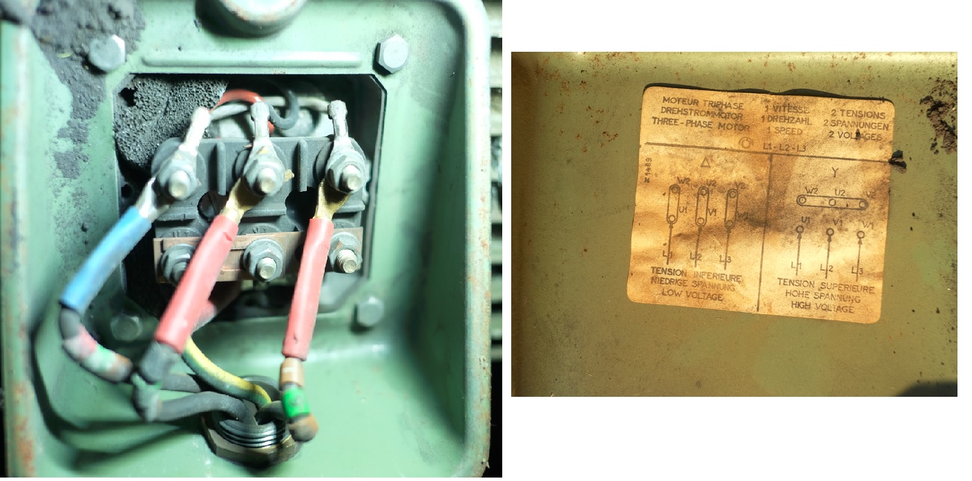

déjà mettre une photo de la plaque à bornes pour voir si c'est bien couplé en étoile sinon il va pas faire long feux.

Je posterais demain une photo de la plaque à bornes.

Etoile, c'est tout bon
le coffret de démarrage LE1M35V722 peut convenir au niveau prix

Merci aussi pour la référence du boitier LE1 M35V722 plus dans mes moyens. Mais!!!

il faut du matériel neuf non déjà usé, mais si tu doit acheter un contacteur + relais protection ça sera plus cher que le coffret.
