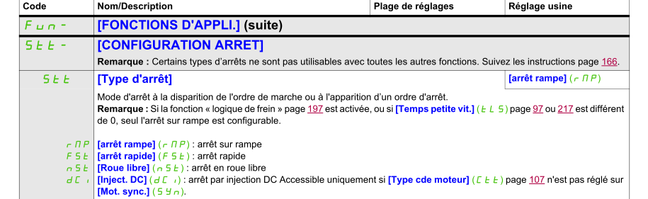

Mes variateurs ATV320 affichent tous Dcb pendant quelques instants après la décélération et on entend un petit claquement dans le moteur lorsque Dcb disparait.
D'après la doc, c'est l'info injection de courant Continu..
Hors je n'ai pas paramétré de freinage.
Coonfig standard.. Marche/arrêt
Commande 2 fils par borne...Av/ Ar (Di1-Di2)
Safe STO + Di3
Vitesse par sélection SP3/SP4 (DI5 - Di6) écriture des consignes par réseau Modbus RTU
di4 libre
Moteurs asynchrone tri 230V..
Quelqu'un saurait quel paramètre changer pour ne pas avoir ce Dcb qui s'affiche ?

Il faut régler le mode d'arrêt sur autre chose qu'injection de courant.
Par contre ce mode n'a peut être pas été choisi par hasard. En fonction de l'application on est obligé de freiner comme ça sinon le variateur peut passer en défaut lorsque la charge devient entrainante. Le cas échéant une résistance de freinage peut s'avérer nécessaire.

As-tu bien vérifier que le paramètre "DC1" était bien sur "non" et que le "Stt" n'est pas sur "DC1" ?

Merci pour vos réponses mais comme dit au départ, j'ai pas de freinage de programmé.
Le paramètre a aller voir est ici :
CONF / FULL / FUN / ADC / ADC (Yes par défaut, faut le passer à NO)
C'est le freinage par injection de courant après la rampe de décélération...
mon appli n'a pas de charge entrainante, alors pour moi, ça me gênait.
