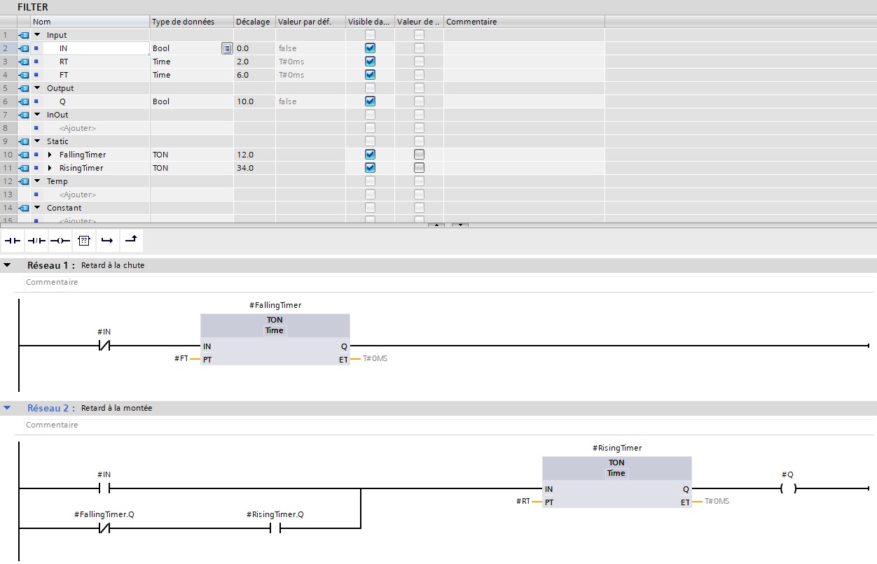

Un autre incontournable, le filtrage d'un booléen (typiquement une entrée) avec tempo à l'activation et tempo à la désactivation :
Combien de fois j'ai vu des implémentations qui oubliaient l' "automaintien" de la tempo d'activation ... bref un TON puis un TOF en série ...
Plus d'excuse pour le faire correctement maintenant :mrgreen:
