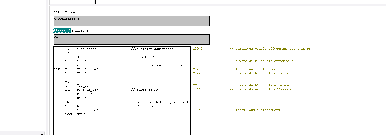

Re: Boucle reset bit
@djé on peux indexer l'ouverture du DB de cette manière c'est un peux plus simple du coup.
J'ai décalé le premier DB pour que cela commence au numéro 10 puis j'ai fait que deux boucle là aussi les DB doivent ce suivre.
Ah oui j'ai remis à zero les BIT 1 à 7 de l'octet 2 donc à adapter
@Cyril93 : non pas en List obligatoirement. J'ai les langages CONT, LIST ou LOG sur ma version.
Et oui j'utilise le bit7 ^^ ce serai trop facile sinon ahah.
@djé : merci pour ta réponse, je t'avoue avoir lu 3 fois ton code pour comprendre.
En effet, @Cyril93 a simplifié le code.
Merci @Cyril93, je vais réécrire ça pour mon cas et compiler, je vous tiens au courant quand j'aurai transférer cela.
l'instruction AUF DB supporte l'index à la "schneider like" comme les tempo S7 il me semble.
@Cyril93 j'étais parti pour le faire en SCL aussi. Mais pour un soucis propreté de lecture du programme ^^ j'ai dû le faire comme cela.
Ps : la manip' fonctionne très bien ! J'ai bêtement recopié les lignes de @Cyril93 en adaptant à mon cas.
Merci pour ton aide !!
