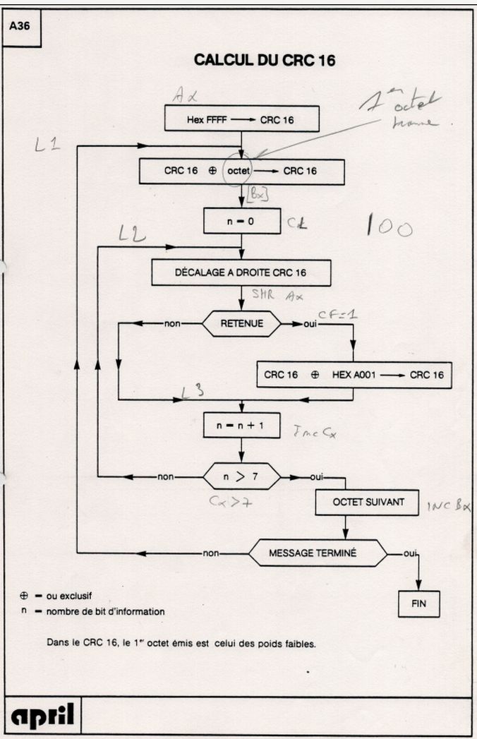

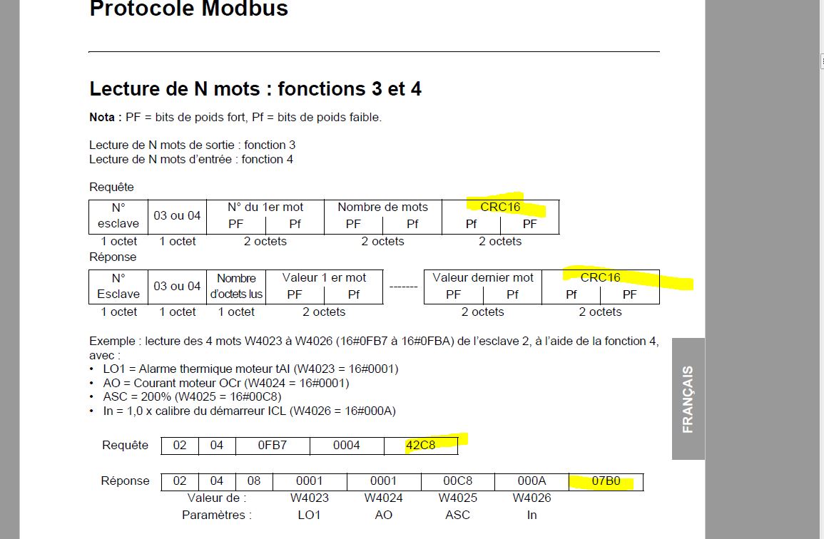

Quelqu'un serait m'expliquer comment ce calcule le CRC émission et réception suivant s'il vous plait?
DurandO
Messages : 482
Re: Com Modbus ATS48
Message par DurandO »
ceci est extrait de la documentation logiciel Jbus de la 5CLI2 April SMC.
Cela devrait t'aider si tu essaies de construire les trames mod-bus.
Mais si tu utilise un API tu n'as pas besoin de cela.
Tu as des fonctions de communication pour cela.
Cordialement.
Durand.O

C'est pour configurer une passerelle et un ats. Je vais regarder la jpeg.

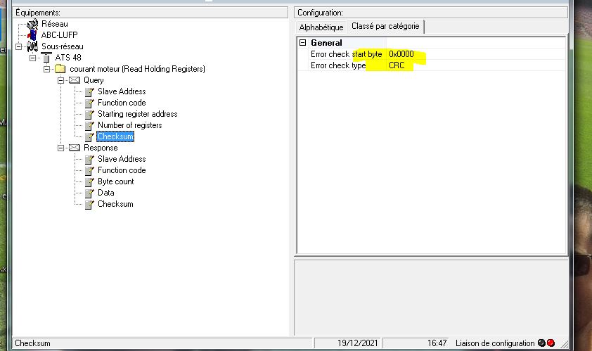

Pourtant ma config me demande de renseigner les valeur checksum
Jambe
Messages : 749
Message par Jambe »

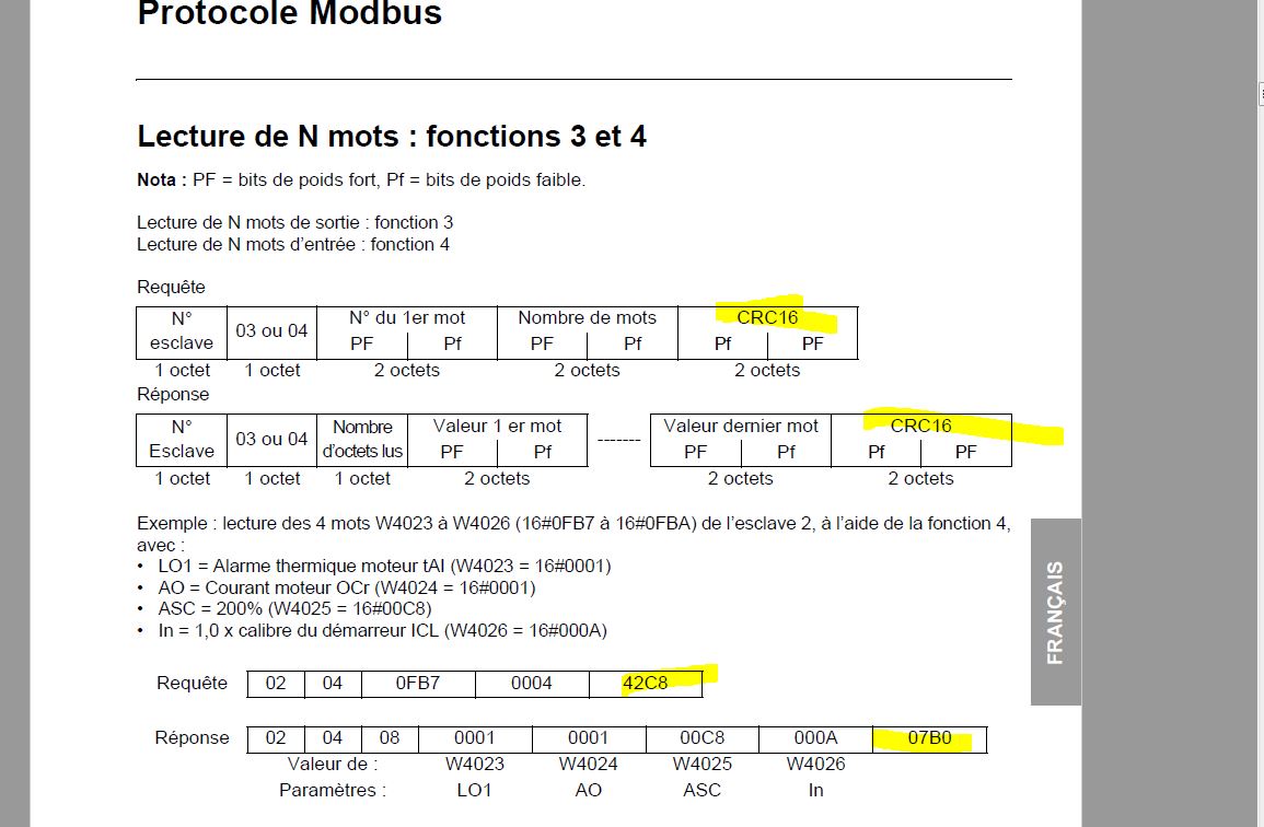

Il s’agit du paramètrage du CRC soit pour du crc-16 en modbus 0xFFFF
Messages : 2290
Je rajouterai qu'il s'agit de valeurs par défaut qu'on ne touche pas, surtout l’adresse du premier octet. Encore une fois on ne calcule pas le CRC, c'est la passerelle qui s'en charge et si on ne commence pas à zéro les esclaves vont retourner une erreur.
