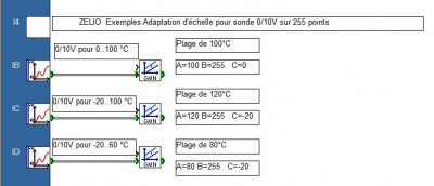

Exemple adaptation d’échelle sur entrée ana.
------clic dessus pour zoom----
