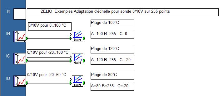

ZELIO/LOGO tuto. exemple bloc GAIN
Messages : 7807
Exemple adaptation d’échelle sur entrée ana.
