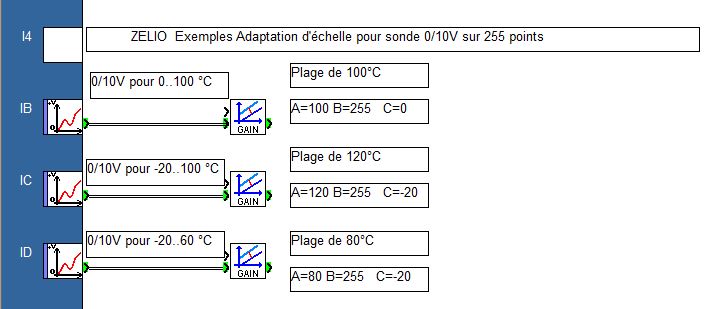

Exemple adaptation d’échelle sur entrée ana.
------clic dessus pour zoom----
ZELIO/LOGO tuto. exemple bloc GAIN
