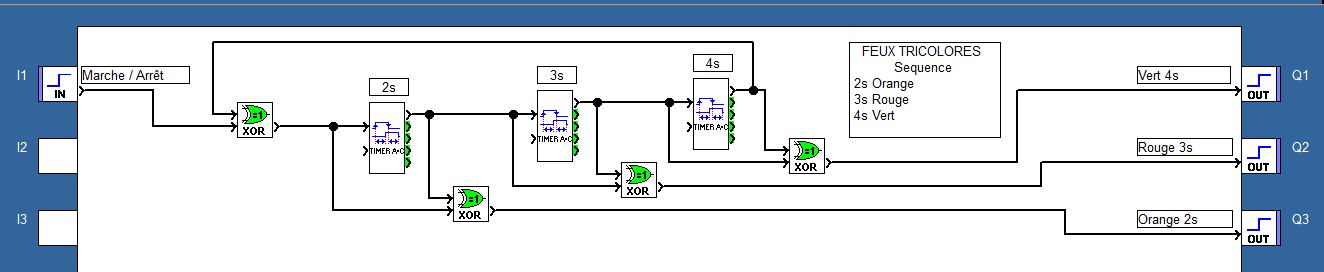

feux tricolores, utilisation du XOR

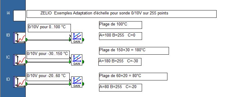

adaptation d'échelles

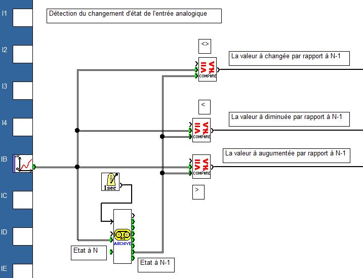

Détection d'un changement d'état

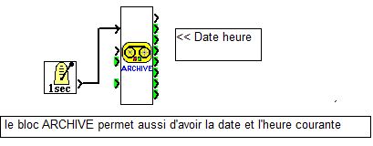

Donne la date et l'heure courante

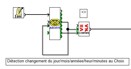

Détection changement du jour/mois/annéee/heur/minutes au Choix

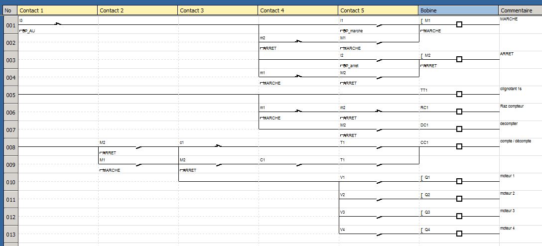

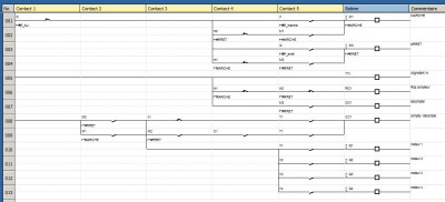

Démarrage et arrêt en cascade 4 moteurs

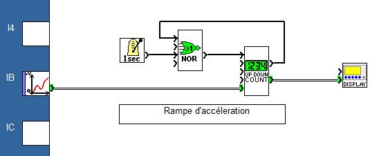

Rampe d’accélération

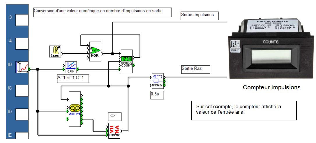

Conversion d'une valeur numérique en nombre d'impulsions en sortie
