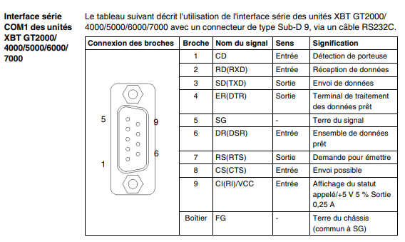

Merci, pour la configuration du pilote tout me semble ok mais après analyse je n’ai pas le câble XBt Z9731 en stock et ça m’intéresse à pouvoir le concevoir moi-même mais sur ce câble de liaison entre l’ihm et le câble c’est une liaison rs 232c et en sortie du câble c’est un connecteur 25 pins alors que mon automate et un 9 pins donc je ne vais pas pouvoir me référer au schéma de ce câble.
Maintenant il faut que je trouve le brochage de l’automate faire correspondre ça au port com de mon connecteur et trouver la bonne correspondance sur le connecteur RS 232C qui vient se brancher sur l’Ihm.
Il faut que puisse savoir quel pin de mon connecteur d’Ihm sont émetteurs et récepteur et pareil pour le connecteur de mon automate et fait correspondre tout ça
Et j’aimerais bien savoir comment déterminer les récepteurs des émetteurs
Merci.

Coté XBT, tu as cela:

J'aurai été très surpris que tu ai eu ce câble vu que comme je le disais personne ou presque ne monte un XBT GT sur un micrologix :P
Voila un montage simplifié qui pourrait fonctionner. En fait c'est juste émission/réception et la masse.
Si nécessaire, le schéma complet
