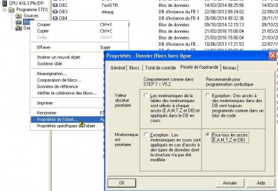

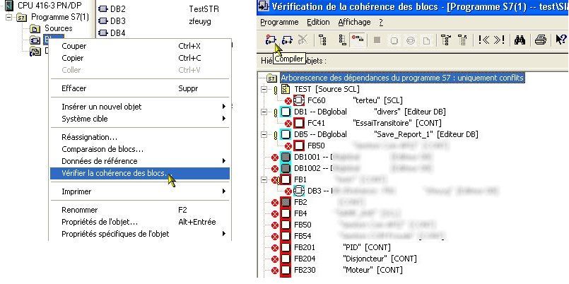

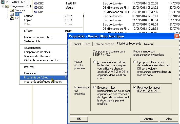

Re: SETP 7 erreur de longueur de zone
As-tu regénèré l'ancienne DB d'instance? Si tu modifies les STAT d'un FB il faut recompiler ton programme ou actualiser l'appel du/des FB pour que la/les DB soient mises a jour avec les nouvelles données déclarées dans les STAT et transférer les blocs modifiés.
Attention aussi si tu utilises des données du Bloc d'instance en dehors du FB, les adresses risquent d'être décalées. (Tout dépend si tu as ajoutés tes nouvelles STAT en fin de bloc ou au milieu)
Si c'est le cas, Idéalement il faudrait que tu travailles en "mnémonique prioritaire" et recompiler le programme afin de vérifier/corriger l'impact des changements sur l'ensemble des blocs.

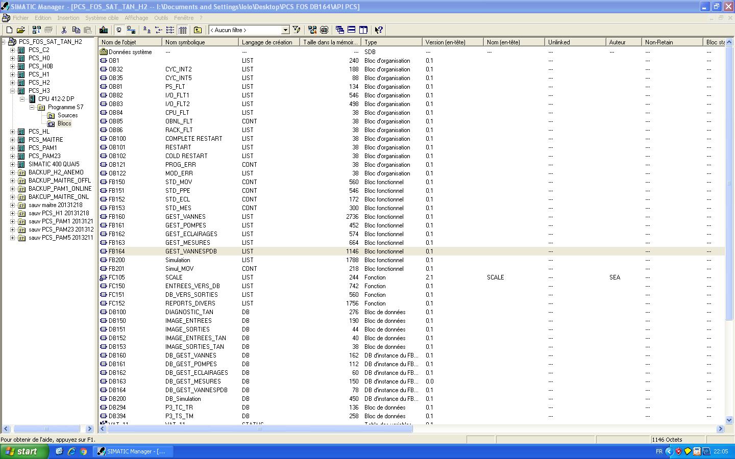

bonsoir,
je pense que j'ai simplement oublié de re généré mon Db d'instance associé. J'en serai plus demain
Par contre mes STAT sont programmé dans un FB150, puis elle sont appeler en FB 160 (call STAT....) voir PJ
Est il possible de l'appeller dans un autre FB supplémentaire. Le FB 164 plus exactememnt??????
- djé
- Messages : 864
De ce que je crois comprendre: tu as un bloc FB150 qui est un bloc de gestion de vanne disons "Standard".
Ensuite tu l'utilises en multi-instance dans un bloc, disons "global", de gestion de vannes FB160. Tu déclares donc dans l'interface du FB160 en STAT des instances du Blocs FB150 qui correspondent à tes différentes vannes.
C'est très bien.
Rien ne t'empêches d'utiliser des instances de ton bloc FB150 dans d'autres FB sur le même principe.
Ce qu'il faut que tu saches, c'est que si tu modifies l'interface de ton bloc FB150 il faudra remettre à jour les blocs dans lequel celui-ci est instancié ainsi que leurs DB d'instance respectives.
Attention tout de même si tu utilises des données du DB d'instance (FB160 par exemple) dans d'autre blocs. Les adresses risquent d'être décalées si tu fonctionnes en mode classique "adressage prioritaire". Si tu dois souvent intervenir dans les zones STATs car ton programme est en cours de Dev' et qu'il est susceptible d'évoluer je te conseille de passer en mode "Mnémonique prioritaire", ainsi tu ne te soucies plus de l'adressage puisque S7 utilise les mnémonique pour travailler. Tu peux donc retravailler à loisir tes affectations dans les DB/FB sans craintes. Il suffit juste de "Vérifier la cohérence de tes blocs" et de recompiler ceux pour lesquels il y a des incohérences.
Attention aussi, si tu as des valeurs de réglages dans certains FB/DB, après recompilation, ces données seront remises à leur valeurs par défaut.
