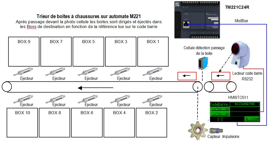

j'ai un petit problème qui est :
comment détecte les vignette de boite de médicament : quelle est le capteur utilisés
et comment le programmer avec un zelio SR2 121BD et merci

avec un ZELIO ça me parait difficile.
j'ai déjà fais un truc similaire sur un M221 pour trier des boites à chaussures.

merci pour la réponse mai je veux savoir comment faire pour la Détection de présence ou absence des vignette des médicaments

Le plus sur pour détecter la présence de la vignette c’est de lire son code barre.
Sans en exploiter la lecture , ex : sur un nombre de caractères à recevoir qui devrait toujours être le même.
Sinon je ne vois pas d’autres solutions fiables.
