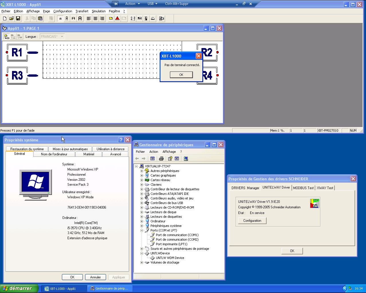

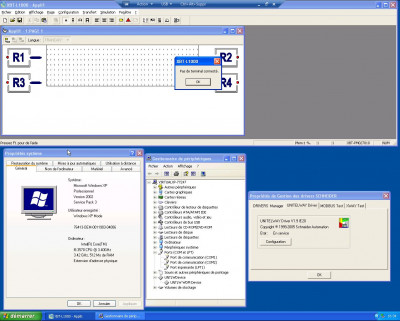

Bonjour, j'essai de me connecter à 1 XBT PM027010 dans le but de récupérer le programme présent pour le réinjecter dans un autre de même référence. Le premier ayant un pb d'affichage.
J'ai installé XBT L1000 v4.51 sur Windows Virtual PC avec XP Mode
Le tout sur Windows 7 64 bit
Je dispose :
- 1 port série physique Com1
- 1 port Virtuel via 1 adaptateur USB->Com*
- 1 cable XBT-Z915 dont j'ai vérifié le brochage
Quelque soit le port choisi j'ai toujours le même message : "Pas de terminal connecté"
Quel peut être le problème?

Il faut s'assurer d'abord que le port série de la machine virtuelle est rattaché au port série du PC hôte.
C''est dans les paramètres de Windows XP Mode.

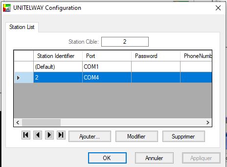

En effet il n'y a pas besoin du source pour récupérer l'application. Par contre je n'utilise pas le mode XP, je préfère utiliser une machine virtuelle XP avec VirtualBox. Mais quoiqu'il en soit comme le dit Bruce33, la base c'est de bien rattacher le port virtuel au port de l'hôte qu’il soit physique ou via un convertisseur. La majorité des problèmes de communication vient de là et pas du driver Unitelway.

Vérifier aussi vers quelle port com pointe le driver unitelway

je reviens pour donner des nouvelles.
J'ai tenté l'install sur Virtual PC et sur VirtualBox mais pas réussi.
J'ai déjà passé beaucoup de temps à installer les machines virtuelle (surtout VirtuaBox qui plante sans cesse...)
J'ai fini par utiliser un autre PC avec Windows XP Trust
Toujours problème de communication
J'ai enfin réussi en remplaçant l'adaptateur USB<->Com
Le problème venait peut être du cordon depuis le début...
Quand j'aurais un moment, j'essaierai d'installer correctement une machine virtuelle sous VirtualBox et XP pour faire tourner XBT L1000, TwidoSoft et PL7 pro
