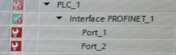

j'ai un problème avec mes variateurs v90 dans les deux j ai l'erreur; Profidrive: aucune connexion cyclique. Je ne trouve pas à quoi cela pourrait être?
J'ai aussi sur ma CPU une s7-1500 une erreur : défaillance d'un périphérique IO: périphérique IO introuvable.
Et sur ma CPU dans l onglet vus d'ensemble des appareil j ai les deux port en erreur
Je suis sous tia portal v15.1.
Je met ci-join les photo a l appuis.
Merci pour l'aide apporté

Salut Poulpe,
As-tu fais les liens dans la vue topologique et respecté le câblage suivant cette vue?
