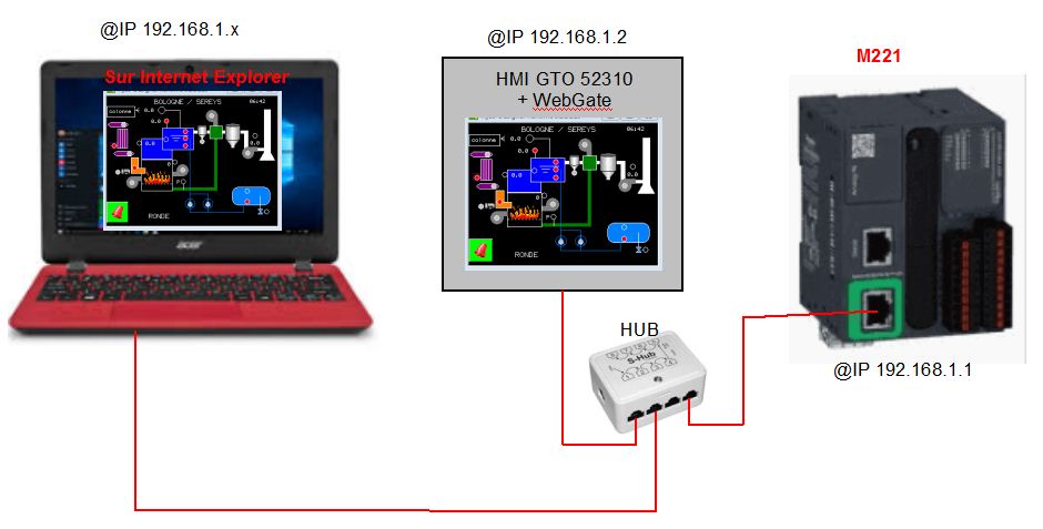

Bonjour, je suis étudiant en génie industriel et j’aurais voulu savoir dans le cadre d’un stage si il était possible de relier un tm221ce40r à un hmigto5310 et en même temps à un pc et que les deux écrans communiquent entre eux ?

Je suppose que c'est sur réseau Ethernet. Dans ce cas l'automate M221 supporte 8 connexions simultanées en tant que serveur Modbus TCP.
Un switch Ethernet est alors nécessaire.
Quels sont les rôles de l'afficheur et du PC ? Quel logiciel est utilisé sur le PC ?
Oui c'est possible de relier en même temps un afficheur et un ordinateur à l'automate TM221CE40R.
Là il faut expliquer le fonctionnement désiré.

Qu'on mette 1, 2, 3... afficheurs, puisqu'ils lisent les mêmes données de l'automate, ils indiqueront tous les mêmes informations "quasiment" en simultané.
Techniquement c'est possible. C'est ce qu'on fait avec une supervision par exemple, qui permet de contrôler un process avec plusieurs PC.
Mais en pratique il faut en savoir plus sur cette installation.
Est-ce que le programme de l'afficheur et de l'automate sont déjà développés ?
Est-ce qu'il s'agit tout simplement de faire fonctionner le simulateur Vijeo Designer sur le PC ?
Voulez-vous utiliser le PC en même temps que l'afficheur en permanence ?
Il faut prendre en compte que plusieurs personnes peuvent intervenir en même sur les différentes interfaces, éventuellement de manière contradictoire.
A vous de voir si c'est inoffensif.

ça serait pas plus simple avec le WebGate ?

L'HMI et l'écran pc doivent fonctionner en meme temps et de maniere continue. J'ai deja réalisé le programme. Cependant, je n'utilise pas vijeo, j'utilise operator terminal expert

Attention, la dernière version de Operator Terminal Expert ne supporte plus la gamme HMIGTO.
Je n'ai pas essayé avec Operator Terminal Expert, mais avec Vijeo Designer le mode simulation fonctionne une heure seulement. Pour fonctionner en continu, il faut acheter une licence runtime.
