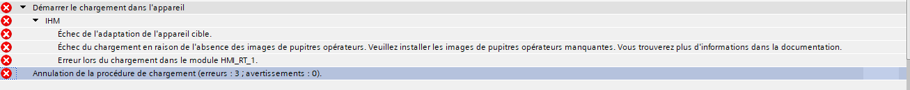

Je viens vers vous vous car actuellement je suis dans l'impossibilité de transférer un projet de TIA portal V16 vers un IHM KTP400 en Profinet.
En pièce jointe les défauts lors du transfert.

Ce qu'ils appellent les images c'est le firmware. Depuis TIA V16 elles ne sont plus installées en même temps que TIA. Il y a un DVD à part.

Je viens de trouver les fichiers images correspondant à la référence sur mon IHM et en version V16 mais comment on les installes ?
Messages : 2239
Re: [TIA V16] Défaut transfert sur KTP400
Si tu as le DVD 3 ou si tu a téléchargé le pack complet il y a un exe à lancer. Sinon il faut dézipper les images et les copier à la main dans le répertoire qui va bien et qui est normalement :C:\Program Files\SIEMENS\Automation\Portal V16\Data\Hmi\Transfer\

Merci pour votre réponse, problème résolu
