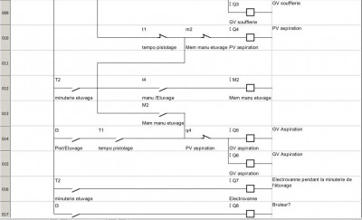

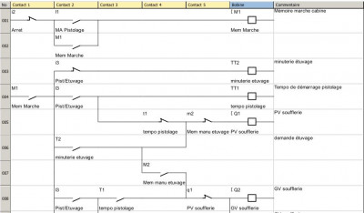

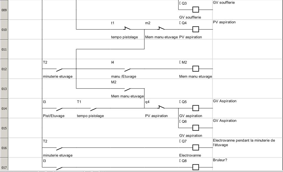

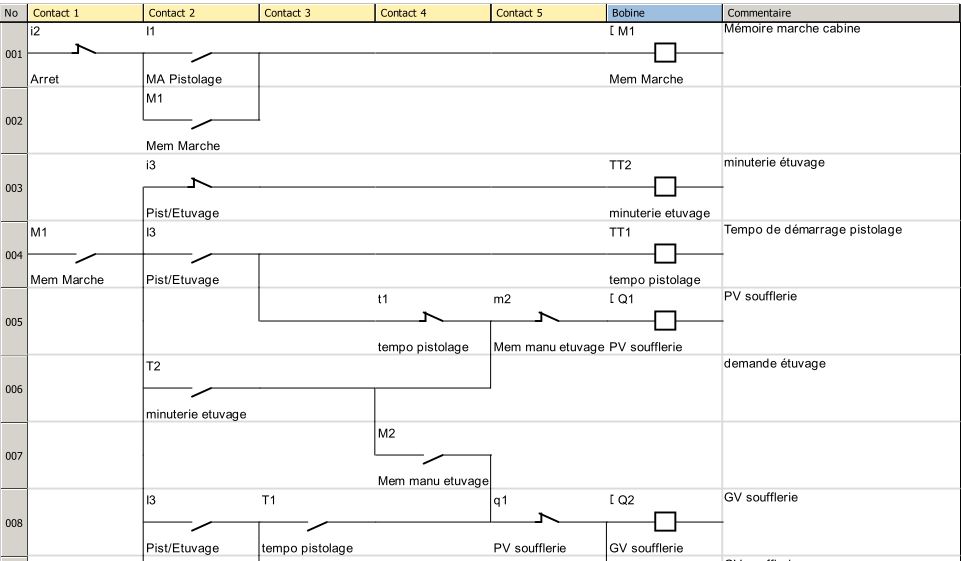

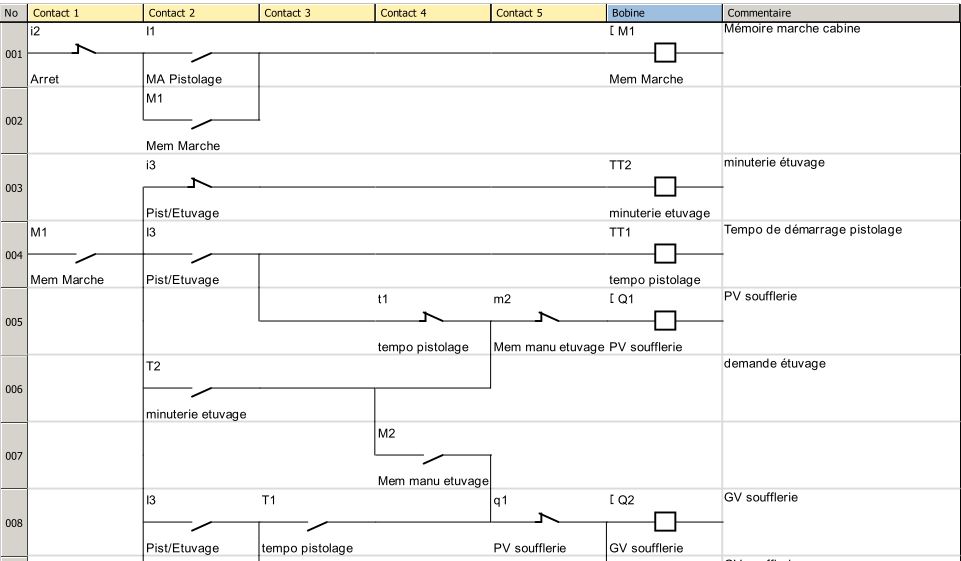

J'ai regardé un peu ton premier message et réalisé une version " à adapter" à l'aide du logiciel zelio soft 2(gratuit) car il manque les capteurs FC etc.
La qualité visuelle n'est pas top mais bon et il faudra surement modifier l'emplacement de certaines bobines ou autre.
Tu peux t'en inspirer mais ça n'est qu'une version pour te montrer la façon dont on peut programmer avec le logiciel, tu remarqueras que l'on peut utiliser plusieurs fois des contacts d'une même bobine, ou utiliser des mémoires(M).
Si tu restes sur un version entièrement câblée tu dois aménager le schéma car tes contacteurs doivent comporter des contacts auxiliaires, et tu devras utiliser au moins un bloc tempo+ta minuterie.
