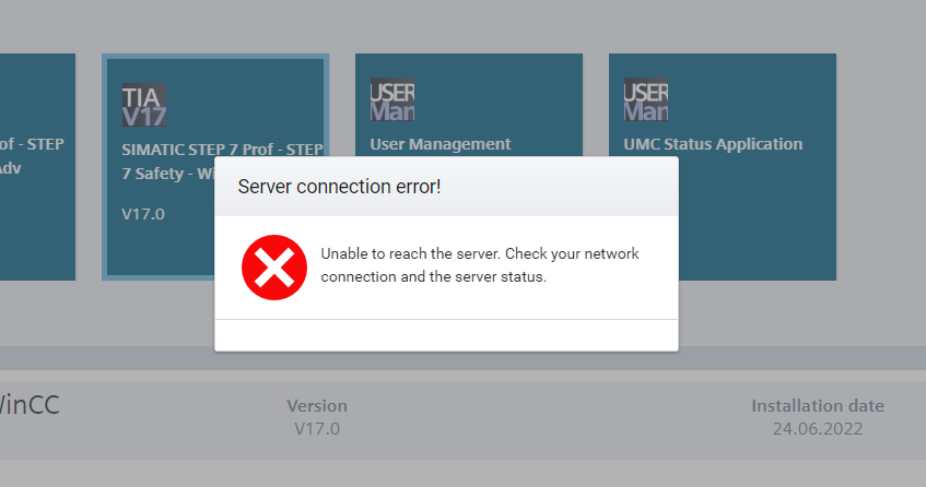

j'ai installé TIA v17, et je voudrais le mettre en français. Apparemment il faut le faire depuis TIA Administrator.
Hors impossible de ce connecter via TIA Administrator, Username ou Password incorrect.
Sauf qu'avec ce login et mot de passe , je me connecte sur le site SIEMENS.
Donc, je ne comprend pas.
Si quelqu'un à une astuce.

Il faut utiliser tes identifiants et mot de passe de session Windows. C'est chiant...

C'est bon, ça fonctionne.
mais comme je n'avais pas de mot de passe pour ma session Windows, j'ai du en mettre un car TIA Administrator ne fonctionne pas sans mot de passe.
Mais une fois sur le logiciel, impossible d'installer le pack de langue car j'ai toujours le même message
alors que ma connexion internet fonctionne correctement.

Fait un clic droit sur l’icône TIA administrator Propriété/chercher l'emplacement du fichier. Dans le dossier il y a un autre fichier dont le nom ressemble.
Essaye de cliquer l'autre fichier. Chez moi ça a marché.Mais t'es pas au bout de tes misères.
Fait une recherche sur le forum. Il y a déjà un sujet avec pleins d'astuces qui fonctionnent chez certains (et pas chez d(autres)

En fait,
j'ai attendu longtemps, très longtemps... et puis ça fonctionne.
Donc il faut prendre son mal en patience ... Merci SIEMENS
