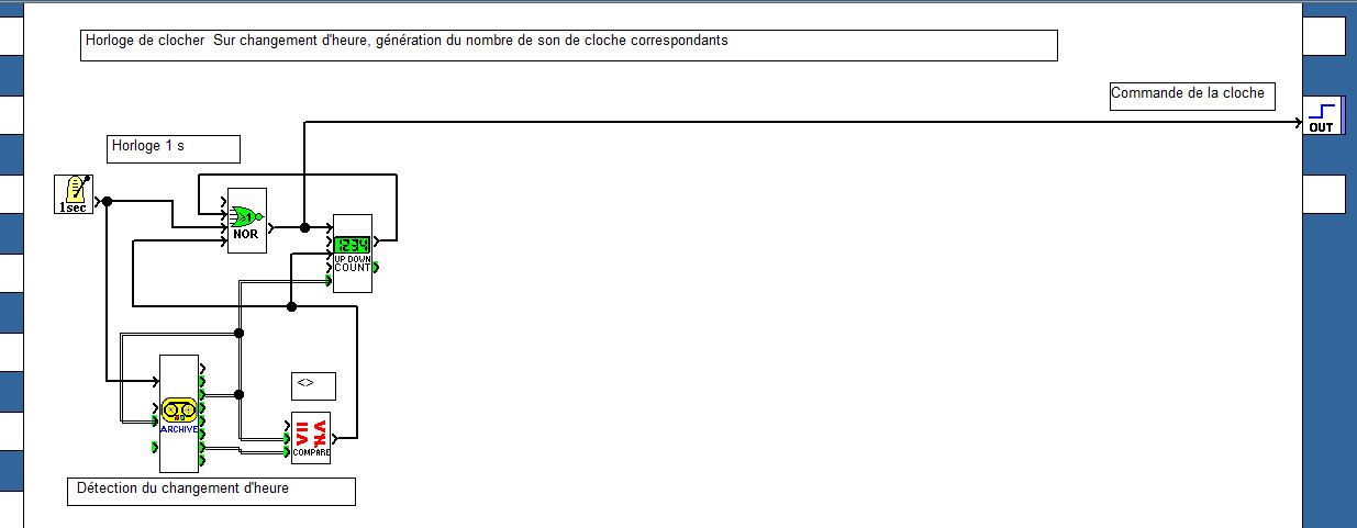

Horloge de clocher
--------clic pour zoom---
djé
Messages : 864
Re: Exercices sur ZELIO, LOGO, CROUZET
Message par djé »
Grace a ce générateur de clocher
ne soyez plus jamais en retard pour la messe

itasoft : ça fonctionne sur un vrai clocher, ton truc ?

Après s'être fait 'sonné les cloches' , paf .... un exercice !
Belle réactivité ;-)
Messages : 7803
Laurent a écrit : 06 juil. 2022, 12:39 Excellent !
Oui, si tu commande un vérin qui va tirer sur la corde pour faire sonner la cloche

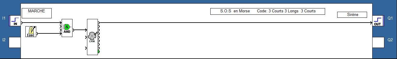

Exercice n°2 -- Zelio, Logo
Ce générateur de S.O.S en Morse peut vous sauver la vie lors de vos balades en montagne.
-----clic zoom-----

« Trois court, trois longs, trois courts » ... Ça marche aussi avec une cafetière Nespresso ? :D

itasoft a écrit : 06 juil. 2022, 15:12 Exercice n°2 -- Zelio, Logo
C'est décidé, dorénavant, j'embarque un Zelio lors de mes sorties en montagne.
Et une alim.
Et un émetteur.
Et une antenne de deux mètres de long.
Déjà que mon sac à dos est lourd...
Mais bon, si ça doit me sauver la vie après une attaque de marmotte :lol:
