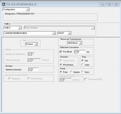

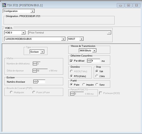

Ça me l’avait fait aussi chez moi, ceci dit c’est pas normal, j’ai pu décoincer le pb en faisant en permanence dans un Script périodique 1s ,
le contrôle de la qualité des échanges mais c'était sur Vijeo-designer
Pour information:
Sur le TSX37, on peut configurer la prise AUX en ModBus RTU esclave 1 , des fois que ça marche mieux.
ça ne change rien à la façon de se connecter avec le PL7-PRO comme avant.
Pour information:

A force de gratter et d'essayer 36 trucs j'ai essayé de baisser la vitesse à 9600 bits/S alors que la doc Weintek préconisait bien 19200. Et là étonnamment on peut débrancher le câble de com et le rebrancher et la com se rétablie toute seule
Je vois vraiment pas le rapport avec la vitesse mais bon ça marche.
Le souci restant c'est que le rafraichissement est très lent au niveau de la visu dynamique dans PL7-Pro et la com entre l'automate et PL7 se coupe fréquemment. Bon je suis en virtuel avec un câble USB donc ça vient peut être de là et puis c'est vrai que se connecter sur la prise TER avec en même temps un IHM sur la prise AUX ça à toujours été un peu pénible mais là ça risque d'être chiant à la mise en service.
Je vais peut être essayer en Modbus et voir si je peux me connecter à l'automate avec une meilleure réactivité. J'ai aussi un coupleur ETZ, ça pourrait améliorer aussi.
