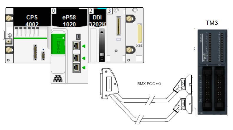

Re: [M580] Aller chercher les infos d'un TSX57
c'est ça que tu veux faire ??? les TM3 ça va avec le M221 seulement
----clic pour zoom-------
donc c'est ça que tu veux faire ?
ceci dit je comprends toujours pas pourquoi tu veux lire les E/S du TSX57 ?

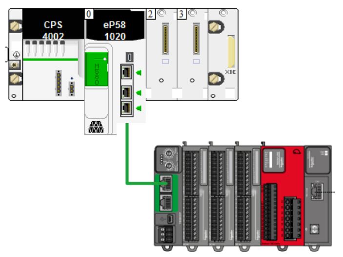

OK, compris
Sur le TSX57353 ya pas de réseau Ethernet natif il faut y mettre un coupleur Ethernet ModBus TCP/IP type ETY et établir une communication ModBus/TCP/IP avec le M580 et lire les mots avec les requêtes READ_VAR ou via IoScanning puis dans le M580 copier ces mots reçus dans les E/S du M580 , pas simple à faire
ps: ceci dit c'est pas une bonne idée de faire la migration vers un M580 c'est beaucoup plus simple de le faire vers un M340
sinon je peux te dire que vers un M580 tu va jamais y arriver.
moralité: les migration de TSX57 vers Unity doivent se faire vers un M340 sinon vers M580 c'est la grosse galère
EXEMPLE: --- clic pour zoom---
