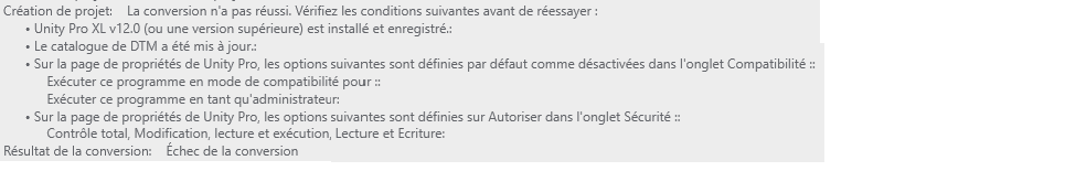

Je reviens vers vous car lorsque je souhaite utiliser l'application UMAC (le support a réussi à me débloquer!) le logiciel m'indique qu'il ne peut pas convertir... Il ne marche que sur unity pro XL? Car j'utilise la dernière version de control expert (L) et apparemment ca passe pas :|

Bonjour, lorsque j'essaie de convertir partiellement j'ai ce problème :
Le bouton pour convertir partiellement est grisé... j'ai pourtant bien suivi ta procédure :(

c'est pas normal, à moins que ça as un rapport avec la version ou la licence ?

itasoft a écrit : 27 oct. 2022, 16:30 slts,
J'utilise control expert avec une licence L pour la version 15.2...

par itasoft
peux pas dire , moi j'ai la licence pour XL
