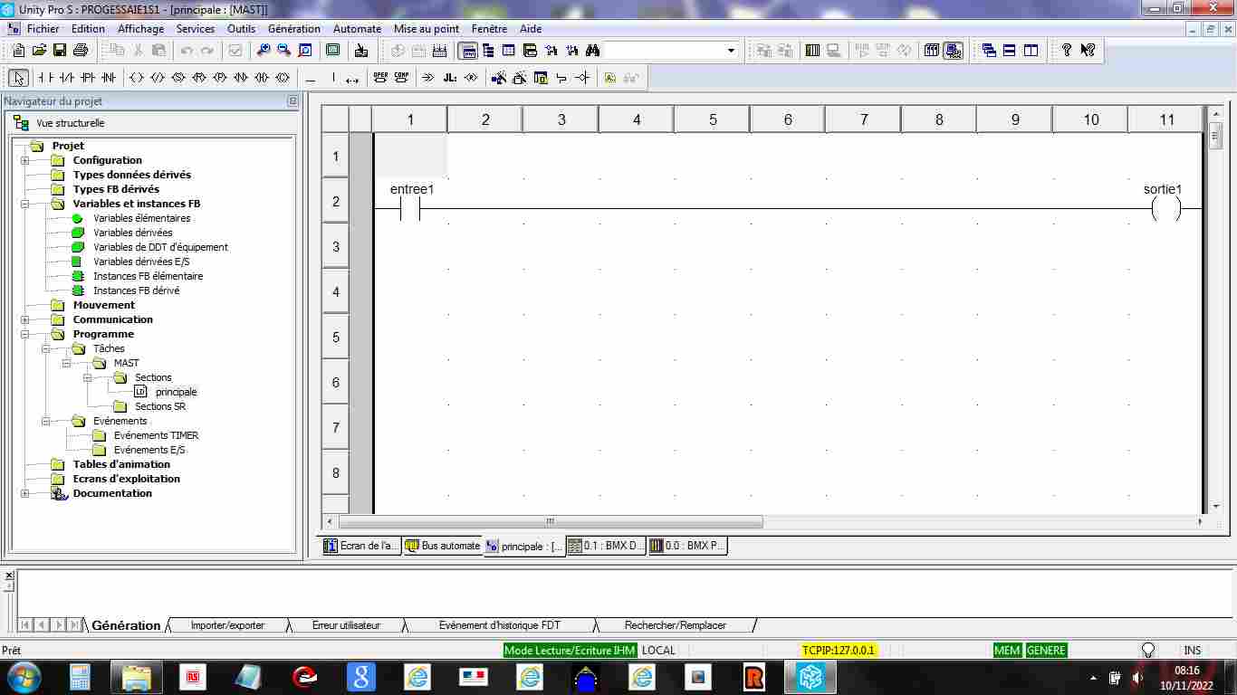

Pour faire un essai, j'ai crée une config matérielle avec :
une cpu p341000 une carte d'entrée DDI1602 et une carte de sortie DRA1605
un super programme qui doit allumer la sortie 1 si l’entrée 1 est validée.

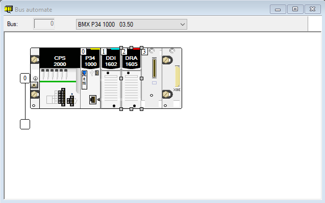

As-tu créé la bonne configuration avec la bonne version de ta CPU (ici 3.50) ?

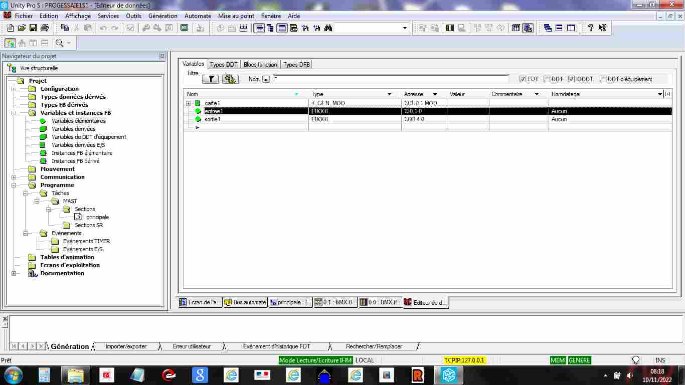

Envoie une photo de ta config et de ton programme.

Sinon, la config et le "programme"
Merci d'avance

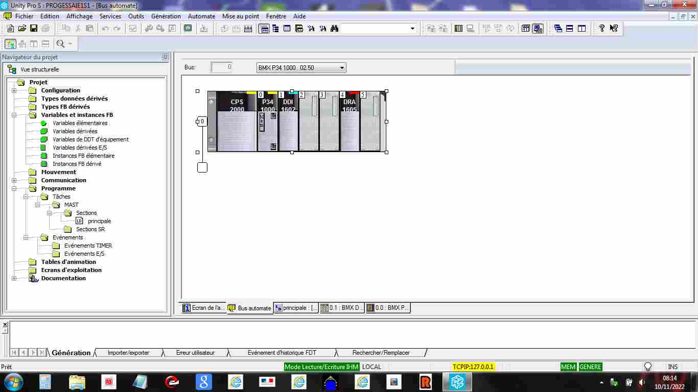

J'ai l'impression que mes CPU P341000 V2.5 ont besoin d'une mise à jour.
Je vous passe les joyeusetés de la connexion USB...
J'ai récupéré une CPU P342020 V2.6
Du coup mon unity ne fait pas (j'etait sur un vieux 7.1)
Je réinstalle le 8.1 qui traine et je vous dit
Eric
