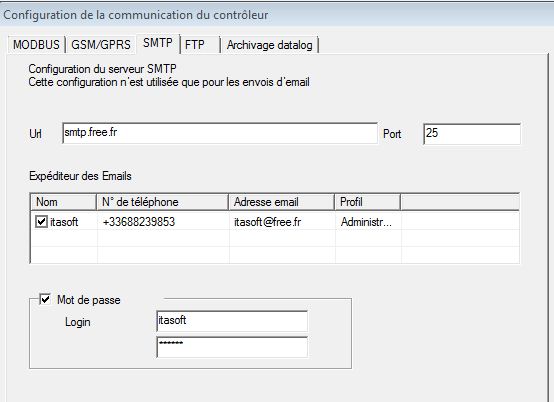

J’ai une question, sur un modem GSM j’ai mis une carte SIM à 2€ par mois, ça envoi bien les SMS mais pas les Mails, est que il faut une carte SIM spéciale pour les mails ?

Bonjour Itasoft,
Ton problème risque d'être le serveur SMTP que tu as paramétré dans ton appareil.
Il te faut impérativement bien mettre le SMTP de FREE (je suppose) si tu veux que email parte. Sinon le serveur SMTP qui va recevoir va te considérer comme spammeur.
C'est mon retour d'expérience.
Sinon tu peux t'en sortir avec un SMTP genre GMAIL qui ne va pas trop faire de distinguo (et même s'en foutre royalement).

il me semble l'avoir fait, je soupçonnais la carte SIM à 2€

Itasoft, je t'ai trouvé ceci: https://assistance.free.fr/articles/con ... agerie-609
Vu que tu te connectes avec login/password j'essairais de changer le port...
Le port 25 c'était avant... sans login/password.

OK, j'essaye avec ces paramètres, si je pouvais garder la carte SIM à 2 € ça serait bien vu que c'est pour l'envoi des défauts et normalement on ne doit jamais avoir de défauts.
