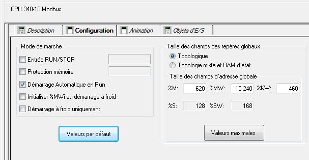

Je cherche comment créer des variables rémanentes sous Control Expert.
Pouvez-vous me donner une piste ?
Merci par avance !

itasoft a écrit : 22 nov. 2022, 14:55 slts,
ça ne concernerait que les variables non localisées alors ?
Je dirais l'inverse, les variables sont adressées en %MW, elles sont utilisées dans l'IHM.
Re: [M340] : variables rémanentes
si c'est des %MW elles sont rémanentes par défaut dans l'automate.
laetiba47
Messages : 38
Enregistré le : 22 août 2022, 17:52
Localisation : Toulouse
Message par laetiba47 »
itasoft a écrit : 22 nov. 2022, 15:28 slts,
Pourtant lors d'un redémarrage à froid ou une coupure de courant je perds les valeurs, problème que je dois à tout prix éviter !

itasoft a écrit : 22 nov. 2022, 16:4901.JPG
Oui, il faut décocher la case "initialiser %MWi au démarrage à froid" et là ça fonctionne!! Super merci beaucoup pour ton aide !
