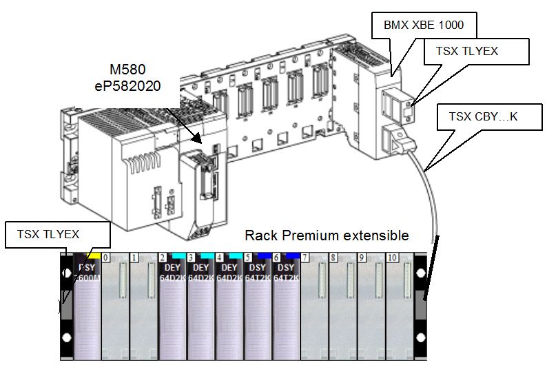

Tout d'abord, là ou je travaille on a des automates Premium P57... qui date depuis 2009 (lors de l'installation et mise en service). Ces derniers temps ces processeurs tombent trop en défauts (perte de programme, se mettent en STOP après une coupure d'électricité...) mais pour les rénover tous en même temps, financièrement c'est impossible. Alors, ce que j'aimerais savoir, si il y a une possibilité de changer seulement le processeur premium, tout en gardant l'ancien RACK ( qui comporte les IO du premium) en ajoutant un RACK avec seulement le processeur M340 (et son alimentation bien sûre). et la mettre en 1ere position, et l'ancien RACK (sans processeur) comme RACK des cartes IO; vu que mes cartes sont en bonne état, et ce que me permettra de rénover les cartes IO par des nouvelles, a chaque opportunité possible.
Si cette solution est faisable, et correcte, comment procéder pour la programmation de la nouvelle CPU?

C'est du bus X , Normalement on peut mettre un Rack étendu local Premium,
Il faut convertir le programme Premium pour le faire migrer vers un M580 puis refaire l'adressage des E/S qui vont être décalées de un rack
Le Premium doit être au départ sur un Rack extensible, vérifier si actuellement ya un module TSX TLYEX sur chaque coté.

Attention quand même, sur la solution du M580 avec rack déporté TSX57, je crois que certaines cartes métiers ne sont pas toutes supportées.

C'est une solution bancale, je pense.
Ça évite de se recogner le câblage dans un premier temps, mais tôt ou tard, tu vas avoir une carte qui va griller et tu vas ramer pour en trouver une autre. Là, le côté économie va en prendre un coup quand tu vas devoir casser le cochon pour te dépanner !
Si tes I/O arrivent sur des blocs ABE, mieux vaut tout changer d'un coup ; ce ne sont que des cordons différents.
De plus, les cartes que tu sortiras lors de ton premier retrofit, te serviront pour les installations en attente de rétrofit, justement.
Comme dit Jambe, c'est bizarre que tes CPU rendent l'âme toutes une par une. La perte de programme est typique de pile HS. Si la led ERR clignote et que le programme continue de tourner sans procblème, il y a des chances que ce soit ça. Tu peux facilement le vérifier en te branchant.

Enfin, en cas de rénovation avec un M580 et rack déporté Prémium, il frauda enlever la carte Ethernet du rack déporté et avoir cette liaison dans le rack principal.
