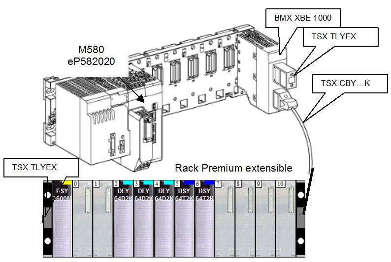

bonjours,
Tout d'abord, là ou je travaille on a des automates Premium P57... qui date depuis 2009 (lors de l'installation et mise en service). Ces derniers temps ces processeurs tombent trop en défauts (perte de programme, se mettent en STOP après une coupure d'électricité...) mais pour les rénover tous en même temps, financièrement c'est impossible. Alors, ce que j'aimerais savoir, si il y a une possibilité de changer seulement le processeur premium, tout en gardant l'ancien RACK ( qui comporte les IO du premium) en ajoutant un RACK avec seulement le processeur M340 (et son alimentation bien sûre). et la mettre en 1ere position, et l'ancien RACK (sans processeur) comme RACK des cartes IO; vu que mes cartes sont en bonne état, et ce que me permettra de rénover les cartes IO par des nouvelles, a chaque opportunité possible.
Si cette solution est faisable, et correcte, comment procéder pour la programmation de la nouvelle CPU?
Merci d'avance.

C'est du bus X , Normalement on peut mettre un Rack étendu local Premium,
Il faut convertir le programme Premium pour le faire migrer vers un M580 puis refaire l'adressage des E/S qui vont être décalées de un rack
Le Premium doit être au départ sur un Rack extensible, vérifier si actuellement ya un module TSX TLYEX sur chaque coté.
------clic pour zoom-----

Attention quand même, sur la solution du M580 avec rack déporté TSX57, je crois que certaines cartes métiers ne sont pas toutes supportées.
Cordialement.
Cordialement.
j'ai que des cartes ethernet, I/O numérique et analogiques. rien d'autre de spécifique.

Si tu veux sécuriser tes installations, tu migres un Prémium en M340 ou 580, tu récupères du stock de l'installation rénovée.
Enfin, en cas de rénovation avec un M580 et rack déporté Prémium, il frauda enlever la carte Ethernet du rack déporté et avoir cette liaison dans le rack principal.

et oui sans problème tant que ça fera l'affaire, l'achat d'une carte Ethernet avec le M580.
