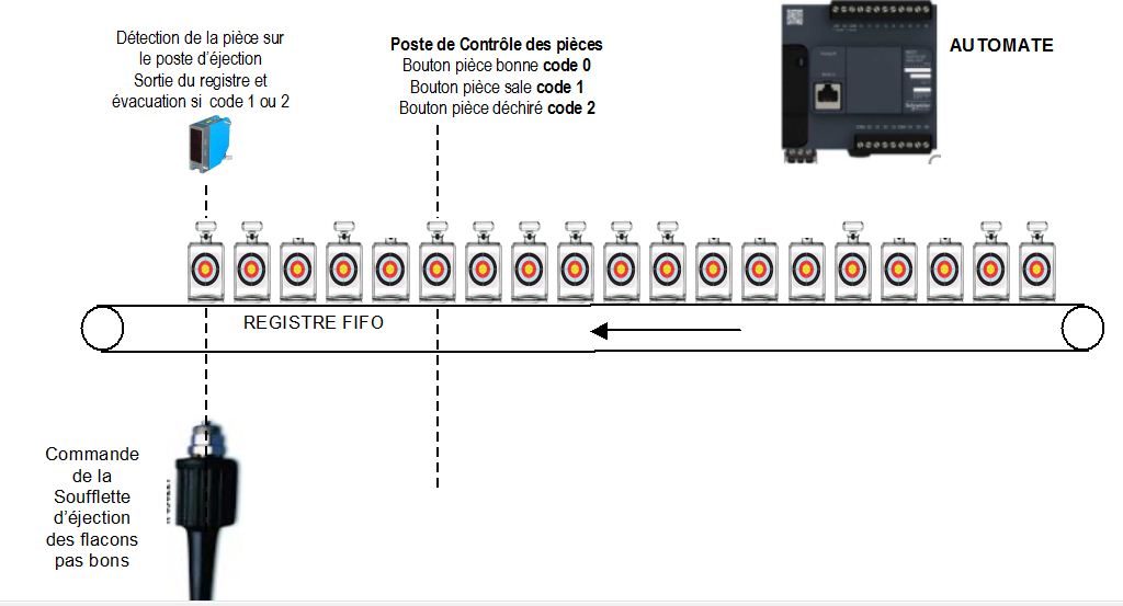

Disons que on fait ça avec un registre FIFO ,

ya pas de registre FIFO chez les "teutons" , commencer par faire cet exercice:

Tu peux utiliser une fonction FIFO avec TIA portal.
Il faut télécharger la librairie sur le site Siemens : https://support.industry.siemens.com/cs ... 0&lc=en-EG
Ensuite tu l'ouvre sur TIA : Puis tu retrouve la fonction FIFO dans la librairie : Et enfin tu l'utilise dans le programme : Le bloc FIFO fonctionne très bien, je m'en sert dans le cas précis que tu as décris.
Bonne chance.
