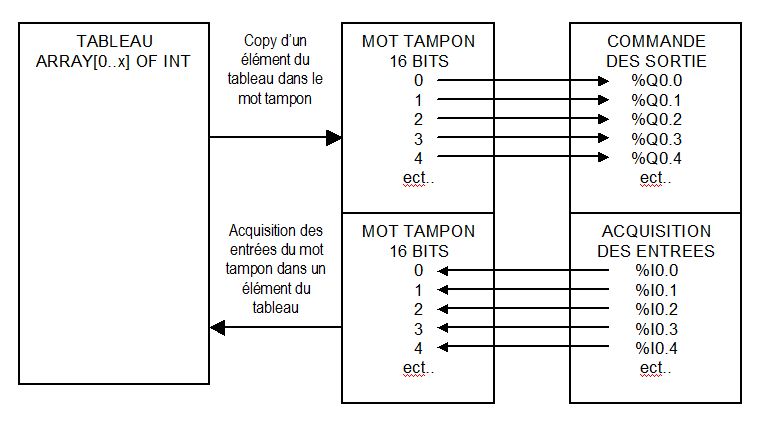

il faut faire des ARRAY de INT dont les bits des INT vont commander les sorties,

Bonjour et merci de votre retour,
Mon problème n'est pas la valeur de commande mais plutôt l'adresse (ou le nom) de la sortie, comment faire pour que la variable String stockée dans mon ARRAY et contenant l'adresse de ma sortie devienne mon objet auxquels j'attribue une valeur.

EXEMPLE: pour commander les sorties 0 et 1 je met la valeur numérique 3 dans mon ARRAY[0..x] OF INT (ya pas de STRING)
----clic dessus pour zoom---- --
ceci dit, j'ai l'impression que tu veux faire un programmateur à came, comme sur les machines à laver

je ne connais pas Codesys, mais il doit y avoir possibilité soit d'indexer tes variables ou travailler sur tableau.
Dans le principe j'aurai procédé ainsi :
créer un tableau
- L1C1 adresse
-L2C1 valeur (un entier)
Convention :
si on affecte un booléen soit adresse +1000
si on affecte un entier soit adresse +0
Exemple
1240;1243;250
1;0;1234
=> mise a true Q24.0, mise a false Q24.3, charger 1234 dans QW250
tu créé une fonction qui interprète cela, du genre :
Code : Tout sélectionner
Chgt_Var (adr,value:int): bool; (retourne true si succes)
if adr> 1000 then VariableBool[adr-1000] := (value>0) else VariableInt[adr] := Value;En supposant que tu ais défini les tableaux suivants :
VariableBool : array [0..255] of bool qui pointe sur Q0.0
VariableInt : array [0..255] of INT qui pointe sur QW0
Ce n'est qu'un exemple à adapter à ton système.

dans un automate, pas de programmation 'objet' avec propriétés, méthodes, évènements..
il faut détourner la programmation pour réaliser un semblant de programmation 'objet'.
+1 avec la 'méthode' de DurandO, simple et efficace.
