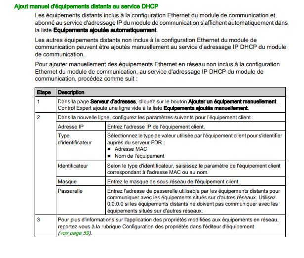

Je souhaiterai savoir si il est possible de dissocier les 2 ports Ethernet de la carte NOC 0401
Dans mon projet j'ai un réseau d'usine (jusque là tout va bien) mais j'ai aussi un IHM sur cet automate, l'usine ne veut pas voir apparaître l'IHM sur le réseau... Et ils veulent que les deux soient connecté en ethernet...
Dans la doc de la carte j'ai trouvé ça :
Est-ce la bonne piste?
Je vous remercie par avance!
Re: [M340] dissociation prise RJ45 NOC 0401
il faut mettre le IHM sur le port Ethernet intégré à l'UC
si ya pas de port Ethernet intégré à l'UC, le mettre sur le port série intégré à l'UC en ModBus RTU c'est bien suffisant pour un IHM

solutions que j'ai déjà étudié et qui est possible (modbus RTU sur proco) mais pas au goût de tout le monde...
Pas d'autres solutions à ta connaissance? :oops:

si si, c'est un M340, y'a un port RS485 dessus, mais on ne peut pas dissocier les 2 prises rj45 de la carte NOC? quand on la défini via le navigateur de DTM y'a pas moyen?

le port ethernet intégré à l'UC ne fait que des liaisons RS, il ne fait pas TCP/IP ou Ethernet/IP
référence : BMX P341000

Peut-être, ceci étant dit, je dois faire avec ce qui à été dit dans le contrat, donc pour en revenir aux ports sur la carte NOC? :roll:
si le client ne veut pas voir trace du IHM sur son NOC il faut le mettre sur port série , que ça peut lui foutre que ça soit en ModBus RTU il va pas nous chier une pendule
