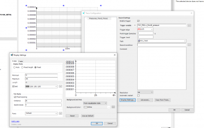

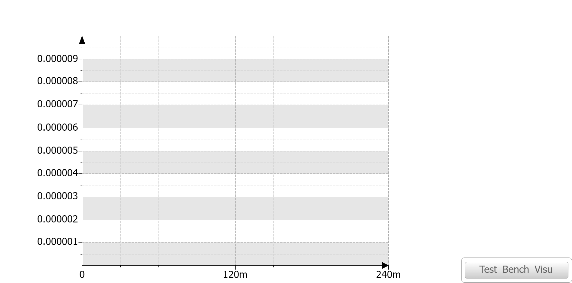

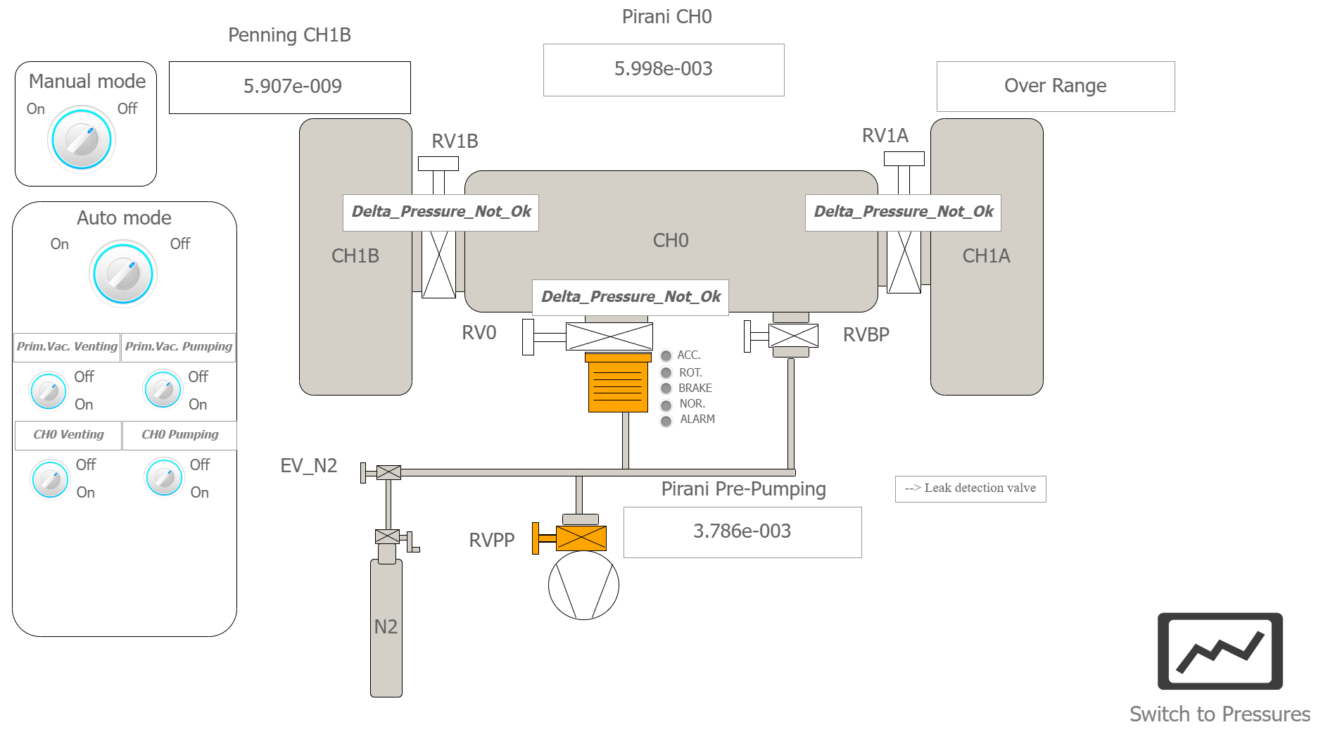

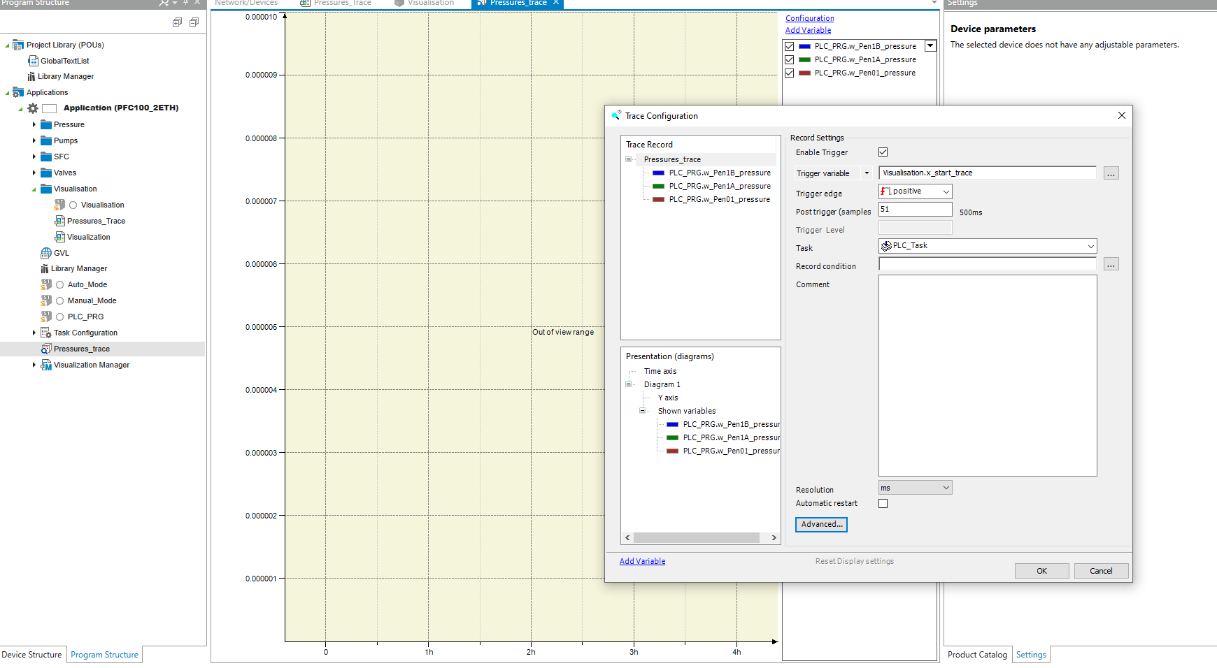

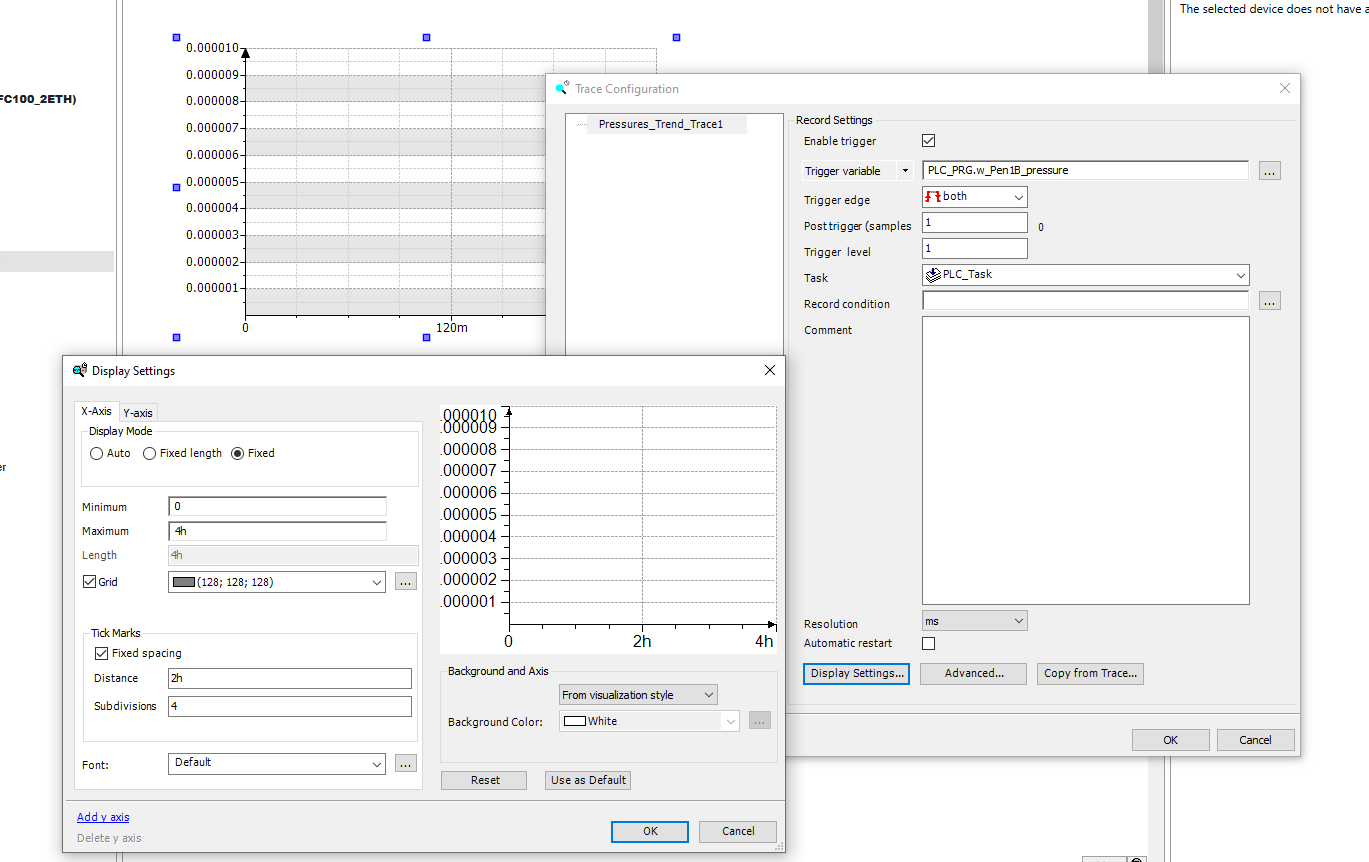

Pour afficher les pressions ultravides (1.10-5 à 1-10-11) j'utilise habituellement la supervision ''maison'' de mon entreprise, Cependant pour un projet de labo j'ai besoin de l'inclure dans la visualisation de mon projet E-cockpit.

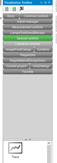

Je pensais m'oriente vers l'objet TRACE compris dans visualisation tool -> special Controls
Je n'arrive pas à l'utiliser comme voulu.

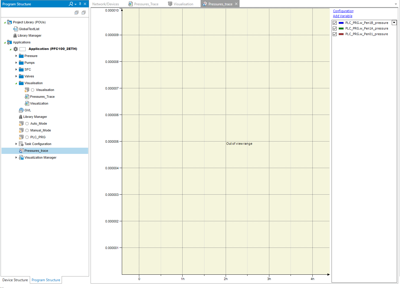

Et je ne suis pas sur qu'il soit adapter à mon besoin d'afficher 3 pressions ultravide en temps réels avec un tracé sur 24heure si possible (entrées analogues en volts converti grace au formule log du fournisseurs de jauges de mesures et rangé dans des variables de type LREAL), afin de l'intégrer dans la visualisation si après:
De plus j'ai aussi vu qu'il y avait la possibilité d'utiliser avec un clic-droit sur application un ITEM de visualisation TRACE.
Ceci serait-il plus approprié?
Quelqu'un peut-il m’éclairer sur l'utilisation de ces objets de visualisation, ou me donner d'autres pistes (qui soit réalisable uniquement depuis e-cockpit) --> newbie :oops: :D
Merci d'avance

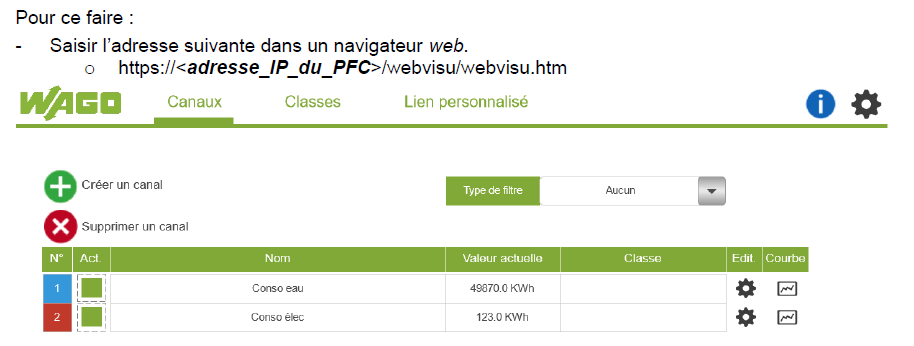

Pour vous tenir au courant si cela peut aider quelqu'un autre wago m'a transmit une librairie AppCurveModule. je vais regarder tout ca.

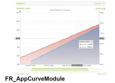

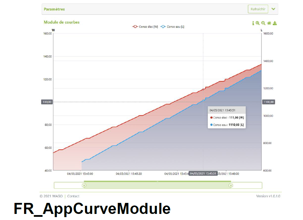

voila un exemple d'utilisation de AppCurve:
Cela permet notamment d’échantillonner des données et de les stocker dans une base de données. Tous ces échantillons peuvent ensuite être visualisés sous forme de courbe directement au travers d’une page web.
ce par utilisation de Classe d'objets. une classe peut contenir plusieurs canaux.
Par défaut, les canaux ajoutés dans une classe sont automatiquement initialisés avec le même paramétrage (unité, couleur, échantillonnage cyclique / événementiel) que la classe.
Cependant, le paramétrage d’un canal peut être modifié de manière personnalisée si nécessaire (une simple variable du programme, une entrée / sortie physique de l’automate, une information remontée en Modbus, etc).
Cette bibliothèque contient une interface graphique sous e !COCKPIT, accessible via un navigateur internet.
Voila un exemple pour AppCurve

Merci pour ton retour
De quel type la base de donnée ?
Tu stockes tes data dans une base de donnée dans l'automate ? sur un reseau local ? ou a distance ?
ti2D
Messages : 5
Enregistré le : 29 sept. 2022, 09:39
Re: [e!Cockpit] visualisation affichage en temp réel graphique de pression ultravide
Message par ti2D »
Les trois sont possibles, local sur l'automate, réseau etc... tant que tes données sont sous un format .csv
