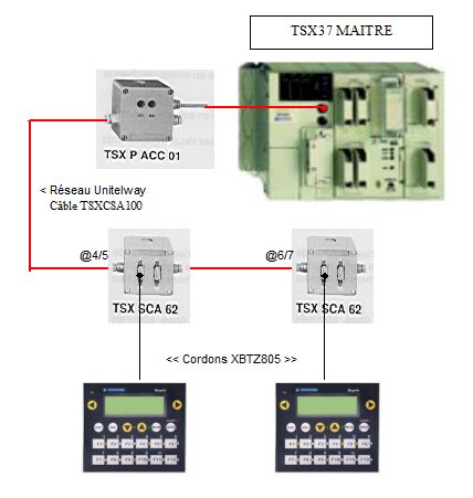

Re: MODBUS READ_VAR et WRITE_VAR pour XBT
dejà le TSX PACC 01 c'est pas du ModBus mais de l'Unitelway
ensuite il nous faut les references de tous les IHM installés, on est pas des devins , lol
pourquoi tu veux mettre du ModBus , ça marche très bien en Unitelway ?
voir architecture ci dessous
ya pas besoin de faire des de READ_VAR et ni de WRITE_VAR, pourquoi faire ???????
Bonjour Thyd,
Je partirai sur la solution d'Itasoft également.

- Messages : 7805
en ModBus le XBTR411 est "MAITRE" et l'automate esclave , tu ne pourra pas raccorder d'autre stations.
Dans ton cas, il faudrait mettre des IHM tactiles type HMIGTO avec le pilote protocole ModBus RTU esclave
- Messages : 2231
En effet en Modbus il n'y a qu'un seul maitre et le prix n'est pas le même entre un XBTR et un GTO qui pourrait être esclave. A mon avis il faut faire comme Itasoft l'a dit, un réseau dédié Unitelway pour les XBTR et un réseau Modbus avec une SCP114 pour le reste.
