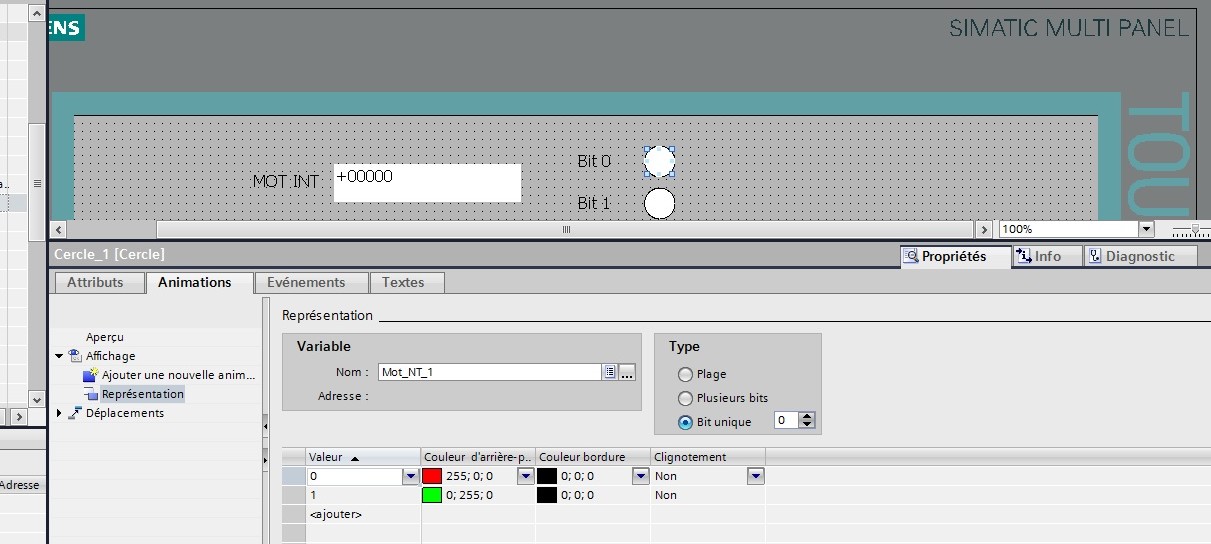

j'ai créé une variable interne de type WORD.
Pour des animations j'ai besoin d'accéder à un bit à une certaine position.
Dois-je passer forcément par 1 script ou il y a une syntaxe pour accéder aux bits de mots internes ?

variable interne de type word ? tu es sûr de ça ?
bon , je suis qu'en V13, mais j'ai pas de variable interne de type WORD...
Si c'est pour de l'animation.. choisis ton mot et coche bit unique, puis le numéro de bit.
Ensuite renseignes les deux états (0 et 1).
Ca marche aussi avec un INT.

Re: [TIA V16] Bits de mots interne WinCC Advanced
En fait c'est une variable de type Integer.
J'ai besoin pour gérer l'acquittement des alarmes.
L'animation se fait si l'alarme est acquittée ou pas.
Donc j'ai besoin sur mon faceplate de définir un booléen raison pour laquelle je veux extraire un bit de mot.
Connais pas, mais si on ne peut pas accéder aux bits en lecture, alors par Script
(*Exemple Lire l'état du bit 3 du mot myWORD *)
myBIT:=(myWORD AND SHL(1,3))<>0;
Je posterai mon faceplate.
Le bit se mot à déclarer dans l'animation marche quand c'est toujours a la même position.
Dans mon cas de figure le bit de mot est différent entre deux instances.
j’ai déjà eu un problème similaire avec le Script sur un IHM.
Sur certains Scripts on as pas d’accès direct à un bit de mot pour le mettre à 1 ou à 0
ci dessous un Script générique exemple à convertir en fonction du langage
(*Exemple SET du bit 3 du mot myWORD *)
IF DEFAUT3 THEN
myWORD:= myWORD OR SHL(1,3);
END_IF ;
(*Exemple RESET du bit 3 du mot myWORD *)
IF BP_Acquit3 THEN
myWORD:= myWORD AND NOT SHL(1,3);
END_IF ;
