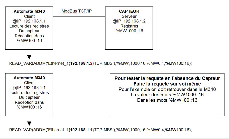

[Ecostruxure Control Expert] [Tuto] Tester les requêtes Read_var / Write_var
----clic dessus pour zoom---
-----------A ce propos-----------
Dans les paramètres des requêtes Read_Var et Write_var ya un tableau de 4 mots c’est le tableau de gestion.
Question : est que on peut utiliser le même tableau dans toutes les requêtes ou il faut un tableau différent pour chaque requête ?
Réponse : Si on fait plusieurs requêtes dans le même tour de cycle automate, il faut un tableau différent pour chaque requête
Si via un chenillard on ne fait qu’une seule requête par tour de cycle automate, on peut utiliser le même tableau pour toutes les requêtes

Re: [Ecostruxure Control Expert] [Tuto] Tester les requêtes Read_var / Write_var
sympa la partage.
Mais mettre MW100 dans MW100 , ça sert a rien non, ca prouve pas que ça marche !
Non mais Mais mettre MW1000 dans MW100 , oui ça prouve que ça marche
Messages : 2142
oups, vite un chien d'aveugle..
j'ai lu ce que je voulais lire..
dix milles excuses..
LOL
Messages : 2142
Re !
Ce matin ma vie va mieux.
Je suis d’accord avec toi à 1000 %
