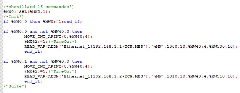

Chenillard pour le séquencement des requêtes READ_VAR / WRITE_VAR

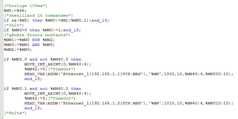

---------clic dessus pour zoom------------
-----------sans le bit horloge--------
c'est le IoScanning à la mano

pour lancer des requêtes de communication sur un même port il faut cadencer les envois. En effet une requête prend plusieurs cycles à l'automate pour la créer et faire l'envoi. Du coup si à chaque cycle automate on demande à lancer une requête la carte va très vite se retrouver saturée de demandes. On le voit par le voyant qui va progressivement augmenter la fréquence de clignotement.
C'est pour cela que l'on crée un chenillard qui envoie requête après requête. On attend la fin de l'envoi d'une requête pour demander une nouvelle. Pas tous en même temps c'est comme à la cantine en rang à la file un par un.
Et là on est pas mal.

ça c'est vrai si on ne conditionne pas la requête avec le bit d'activité, not %MW40.0
Avec le test du bit d’activité la requête suivante ne se fait que si la précédente se termine (si la voie est libre)
